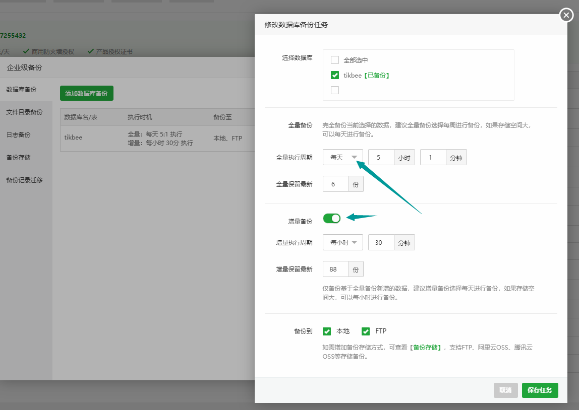

配置好本地目录,FTP服务器。。
开始执行,
发现  全量备份成功,并且成功上传FTP服务器,并且有日记。
但是   增量备份失败,并且无日记。求帮助啊,我们需要非常肯定是否增量备份成功。

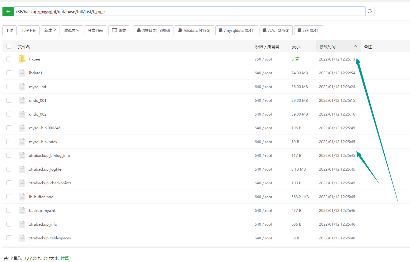

检查
/database/inc/tikbee/ 目录下面只有一个 50MB的小文件。

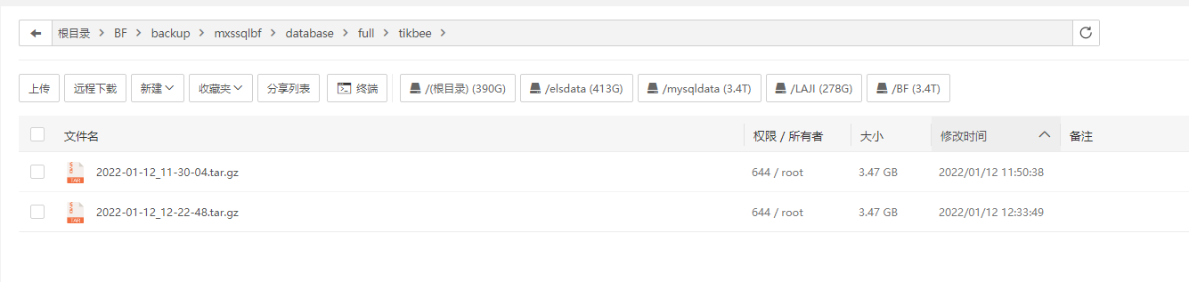

/database/full/tikbee  目录下面有  一个大文件,是全量备份的文件。。
/database/full/last/tikbee   好多好多文件,目前检查发现修改时间是最新的,但是增量备份是否成功??这个目录是否就是增量备份的目录???
全量备份成功,并且成功上传FTP OSS服务器2次备份。
这个是增量备份的目录吗?仅看到时间是最新的,但是无日记,是否增量成功??因为公司数据安全级别要求很高,能否帮忙看看??是否成功?
建议,如果遇到问题,需要还原增量数据,请问怎么使用还原??全量的有个  2022-01-12_12-22-48.tar.gz 的包,起来知道干什么的,哪增量的???

您好,非常感谢耐心等待,下面我将举例子说明下增量备份和全量备份的关系以级注意事项
1、/database/full/tikbee这个目录是全部备份 可以比作为1
2、/database/inc/tikbee/这里是怎么备份的目录,可以比作为1.1、1.2、1.3......1.9等
增量备份是基于全量备份的,在全量1 的基础上,备份1.1、1.2、1.3......1.9等
恢复流程,先恢复全量,然后在恢复增量1.1、1.2、1.3......1.9等
注意:1.1、1.2、1.3......1.9 这里的增量必须是连续的,中间如果缺少任何一个,都无法恢复成功!
增量备份由于备份的数据比较少,会很快,所以,跟全量对比起来,很少,因此不要以为数据不够之类的
