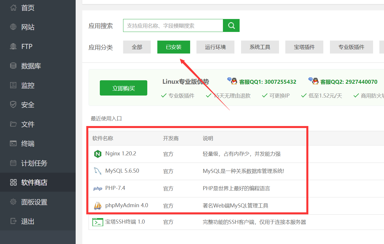

我的服务器配置:腾讯云4H4G,centos7.2的64位系统
宝塔Web环境为:Nginx1.20、MySql5.6、php7.4、phpMyAdmin4.0网站程序:Wordpress

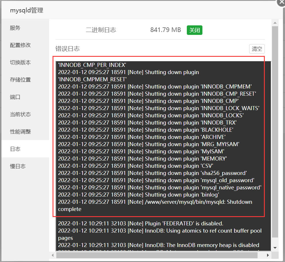

是这样的情况,MySql5.6会不定时的停止运行,我不知道是MySql5.6负载默认给大了,还是太小了不够用。以下是我MySql5.6停止运行时候的报告:

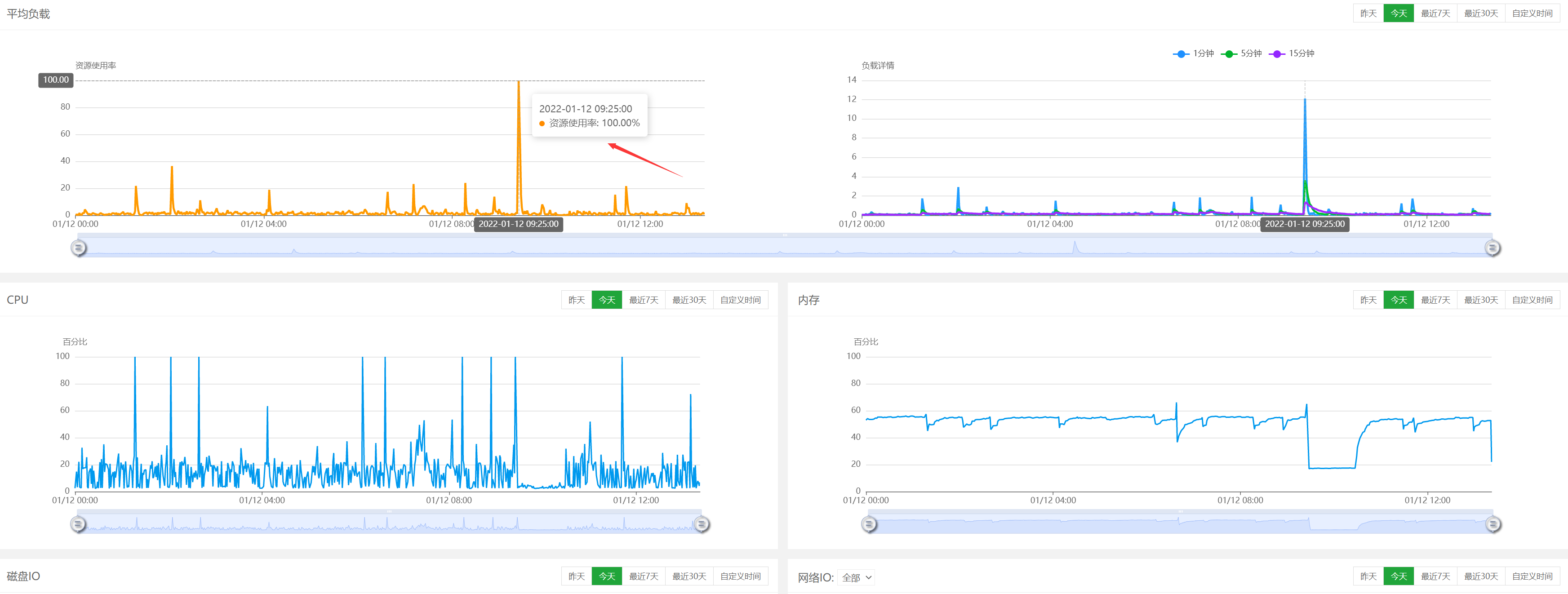

这是当时9:25出问题时候的各项负载监控:

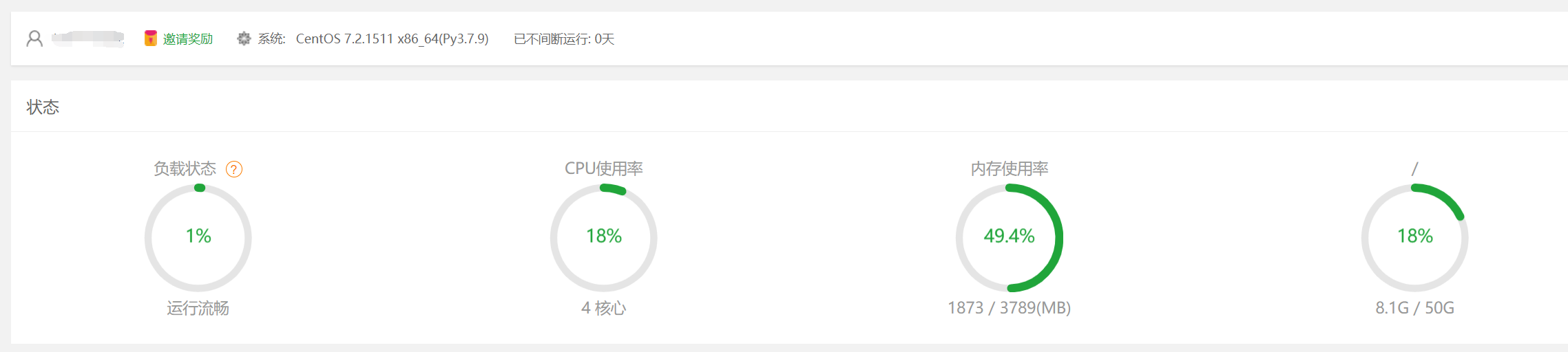

这是当前状态:

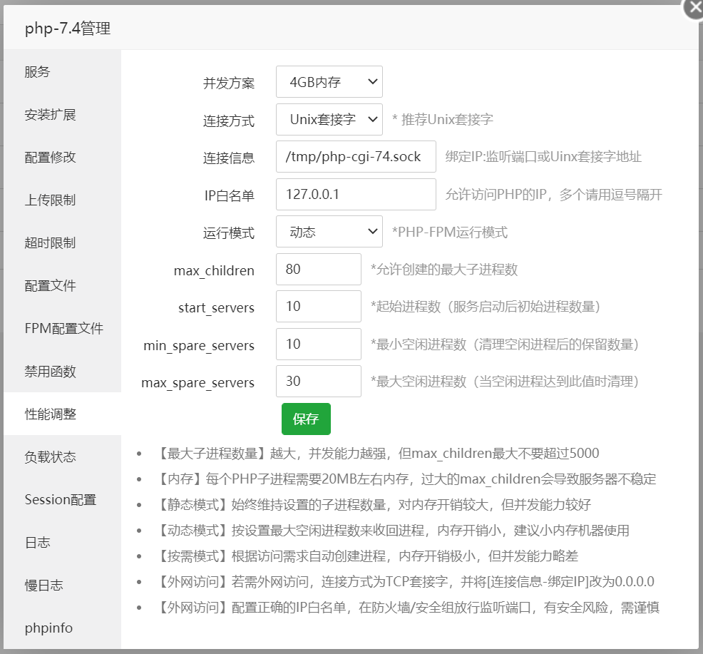

这是性能调整,我从来没修改过它
总结:请大佬帮我看看 针对我的服务器配置,这是问题出在哪儿了,网站刚搬家,ip浏览肯定没几个,也排除被CC攻击,如果是MySql5.6的问题,我又该修改哪一块?

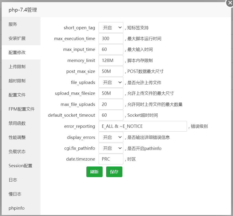

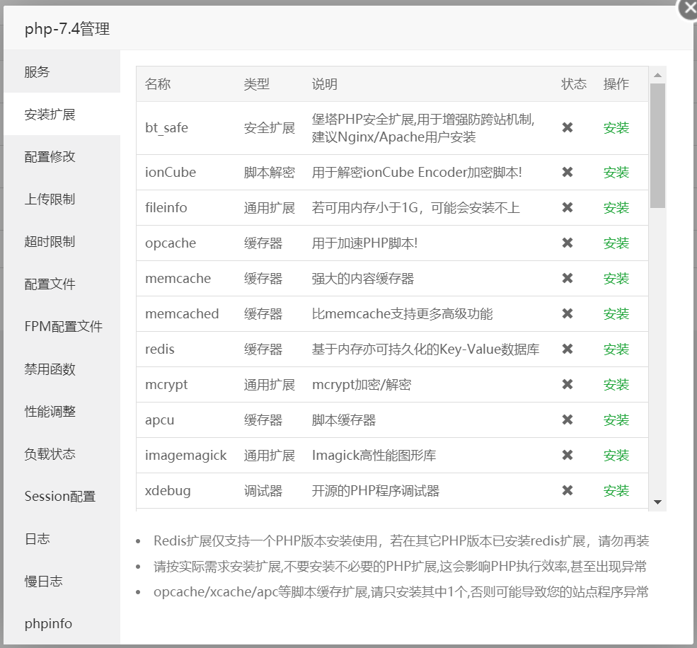

我再补充一下php7.4的环境: QQ截图20220112133239.png

您好,您参考这个教程,把mysql的错误日志信息截图发出来
发表于 2022-1-12 15:37:36 | 显示全部楼层
大炮运维V587 发表于 2022-1-12 14:32
https://www.bt.cn/bbs/thread-65299-1-1.html
您好,您参考这个教程,把mysql的错误日志信息截图发出来 ...

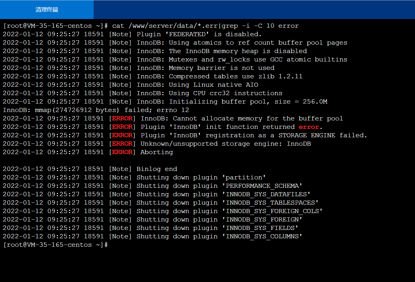

请过目,分析一下原因,以及解决流程,感谢
发表于 2022-1-12 15:59:16 | 显示全部楼层

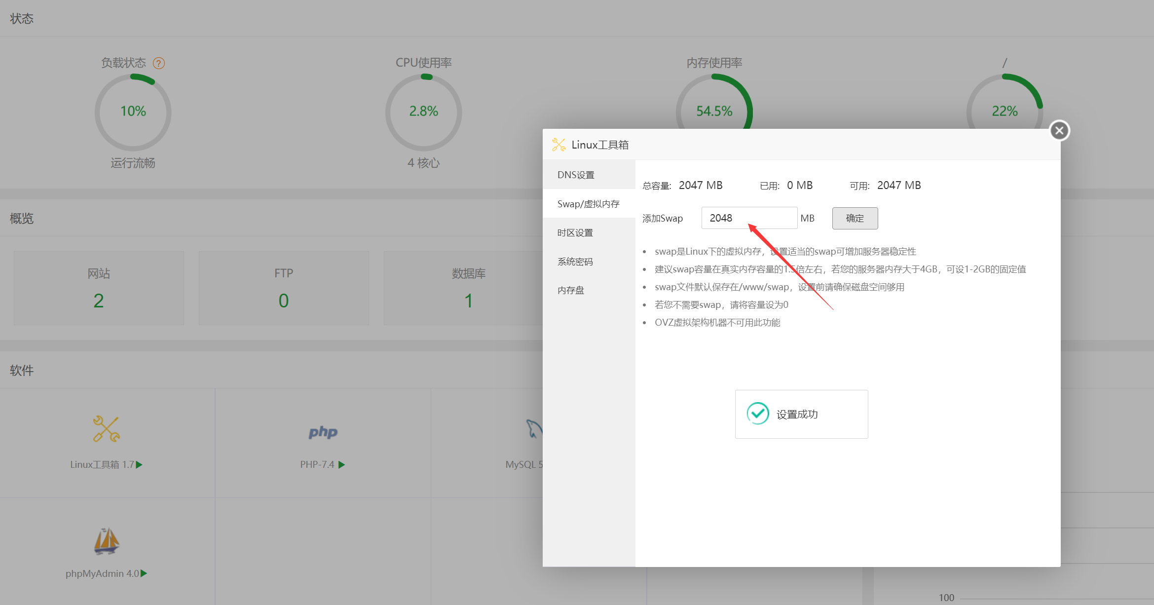

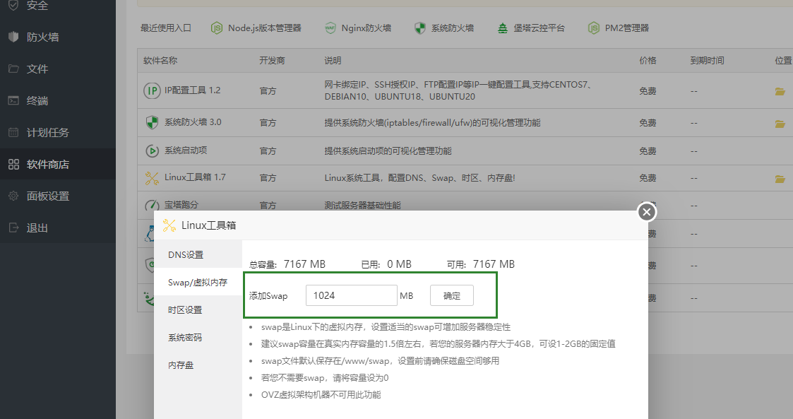

您好,您先到面板linux工具箱中增加swap分区后重新重启mysql。如果还无法启动,请私信我您的面板登录信息,您的当前内存,可以设置成2G的swap分区 swap分区.png
发表于 2022-1-12 16:03:31 | 显示全部楼层
大炮运维V587 发表于 2022-1-12 15:59
您好,您先到面板linux工具箱中增加swap分区后重新重启mysql。如果还无法启动,请私信我您的面板登录信息 ...
我硬盘50G  内存4G,添加Swap要给多少M呢?
发表于 2022-1-12 16:09:04 | 显示全部楼层

如果还是间接性的停止,那您那可以将innodb_buffer_pool_size参数值往下调整到128然后在观察。

看你前面的error错误是有提到内存不足分配导致MySQL停止的
