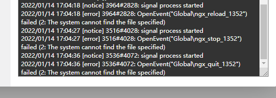

大神们,wins 安装宝塔后,nginx无法使用80端口,nginx有进程运行,但是有时候宝塔里面的nginx状态又是关闭的,有时候好的,如何处理?命令重启关闭nginx都是失败的, 多谢
发表于 2022-1-14 17:15:10 | 显示全部楼层

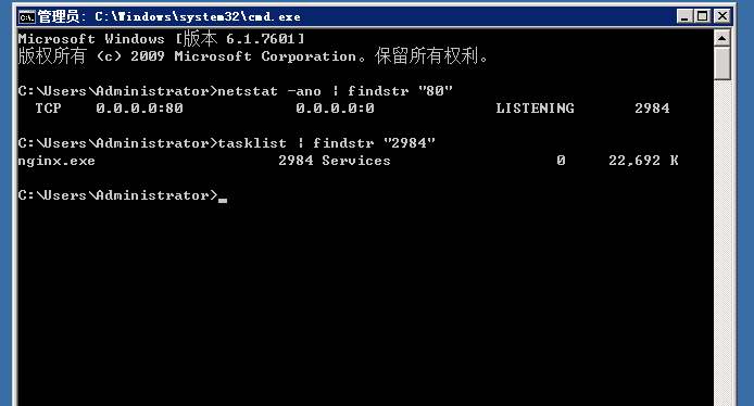

发表于 2022-1-14 18:06:28 | 显示全部楼层
1500982258zqdy 发表于 2022-1-14 18:01
原来用的管理员 才切换的www用户,他这个原来装有IIS了,删除IIS也还是这样不行,不能用80端口 nginx也不 ...
使用下面命令看下80端口是哪个进程使用的
  1. netstat -ano | findstr “80”
  2. tasklist | findstr “PID进程号”
发表于 2022-1-14 18:09:41 | 显示全部楼层

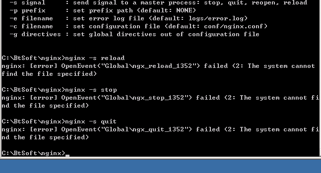

发表于 2022-1-14 18:11:02 | 显示全部楼层
你看看截图 有啥问题不,谢谢
发表于 2022-1-14 18:32:24 | 显示全部楼层
折腾半天了,需要啥资料给看看行不?谢谢
