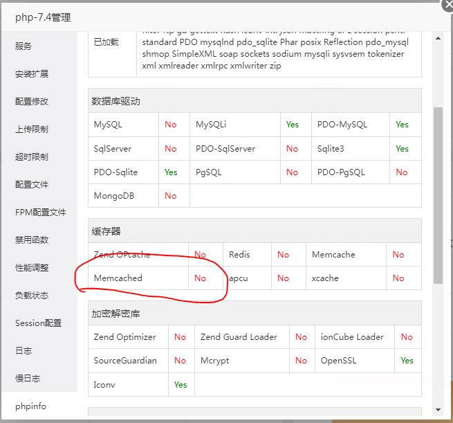

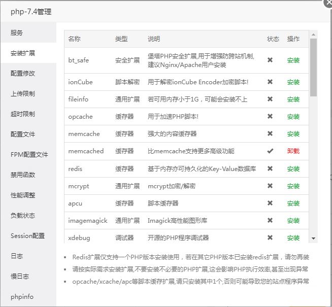

安装Memcached扩展以后,phpinfo中显示未安装
附件中有配置截图和执行日志

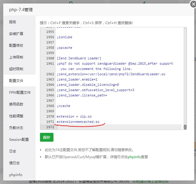

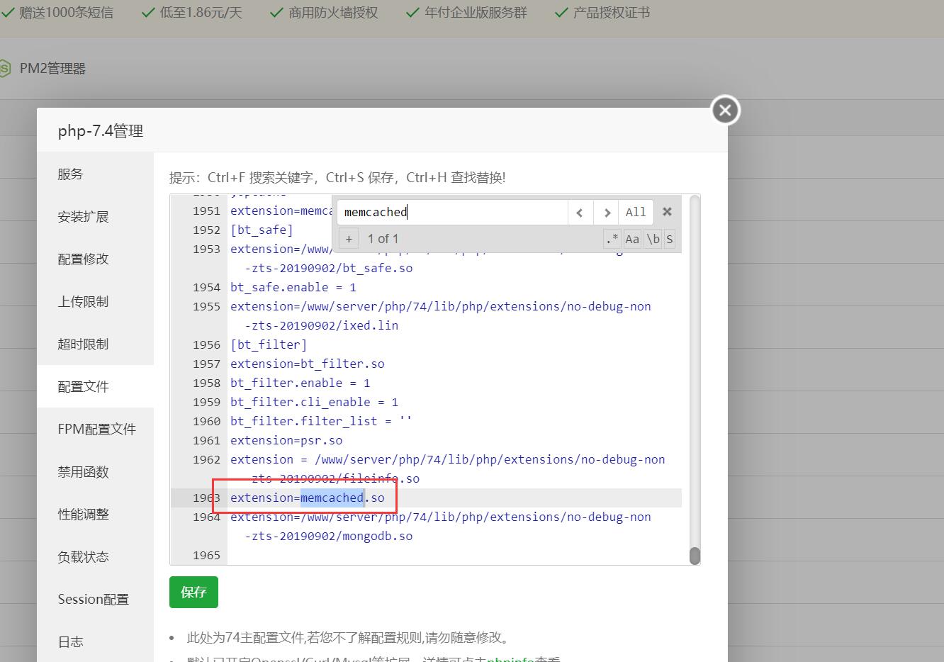

您好,您到配置文件中搜索memcached
能看到吗?
发表于 2022-1-15 23:24:43 | 显示全部楼层
可以搜到,就在最后一行

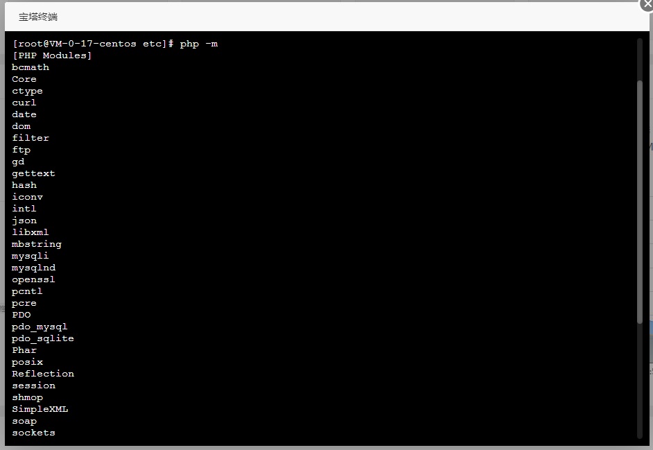

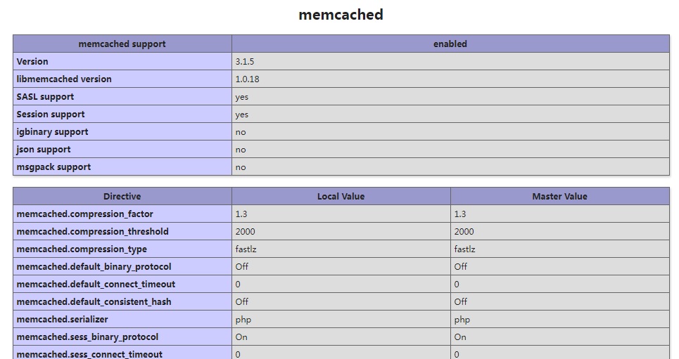

新装的一台机器又出现了新问题
使用网页访问test.php可以正常访问Memcached
但是使用终端执行php test.php则会报错:Class 'Memcached' not found
发表于 2022-3-8 23:00:05 | 显示全部楼层
phpinfo()对应的memcached模块
在终端敲php -m,则没有memcached模块
发表于 2022-3-9 11:37:34 | 显示全部楼层
找到问题了,因为加载不同的配置引起的
which php
可以追查到问题位置
发表于 2022-4-3 14:49:45 | 显示全部楼层
你好我现在和你这问题一模一样,显示扩展已经安装成功。就是用系统自带的phpinfo打印也有,但宝塔提示不支持,不知道你是如何解决的。方便说一下嘛,我把php-cli.ini也手动加上了。显示是支持了。但我发现memcached好像并没有工作,命中率1%
