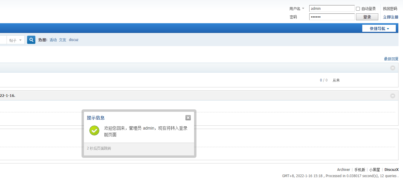

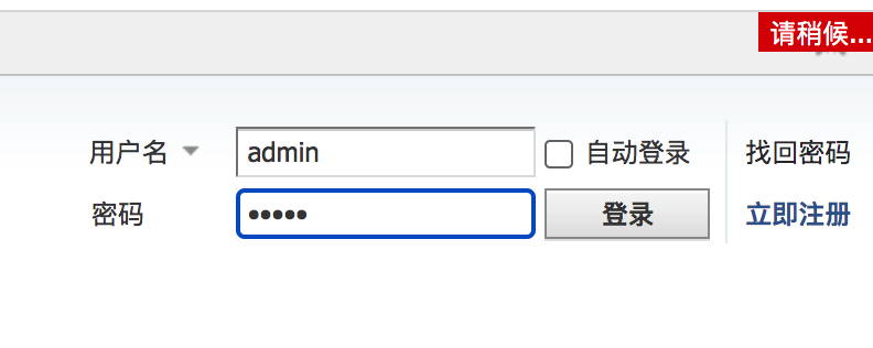

前台登录时,右上角显示“请稍后”,然后就没了
后台登录正常

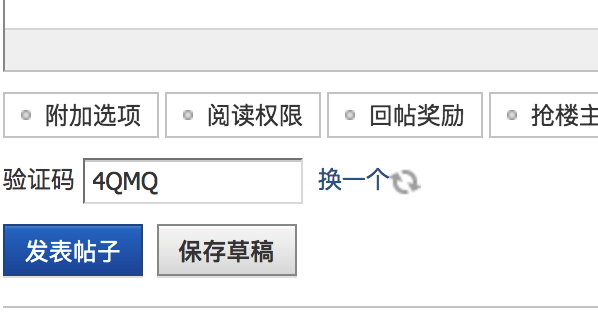

并且发帖时,验证码一直无法确认,发帖发不出去
求助,这是怎么回事?
