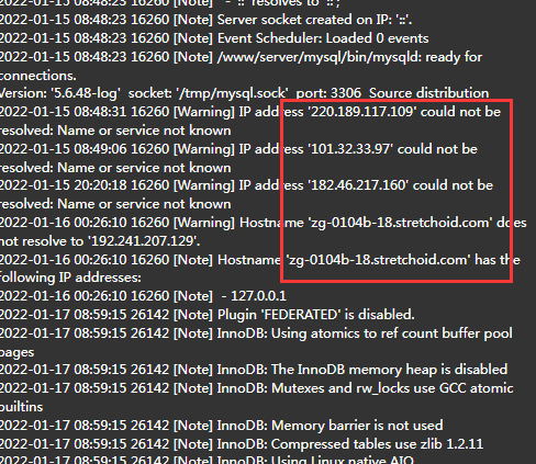

mysql慢日志里出现的其他IP是什么意思呢?其中有我们自己其他的服务器IP,其他几个压根就不知道是哪里来的?

您好,出现warning错误,这个是一个警告信息,这个是因为MySQL的dns反查提示,您可以取消DNS反查设置即可
如果您机器有开启3306外网的话,建议您将3306指定你IP访问。
取消DNS反查,mysql配置内[mysqld]添加下面命令。
  1. skip-name-resolve
