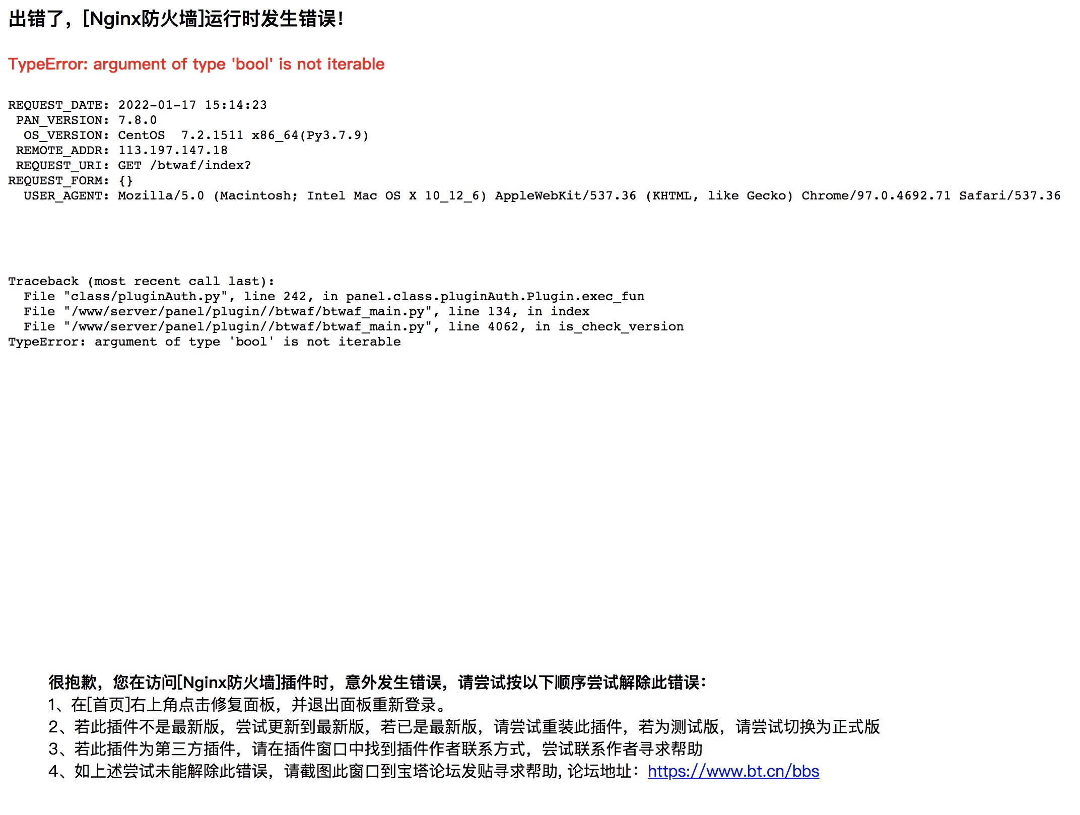

宝塔后台更新防火墙以后,宝塔里面所有网站都打不开了
图片上传不了,但是防火墙那里全是乱码

发表于 2022-1-17 15:30:29 | 显示全部楼层
提示Nginx防火墙 不兼容,我给防火墙卸载了,网站也不显示。

发表于 2022-1-17 15:40:03 | 显示全部楼层
抱歉,当前Nginx 版本不兼容防火墙。
解决方案:
1.更换Nginx 版本 操作如下: 打开软件商店-->Nginx-->切换版本-->Nginx1.19 ---> >点击切换
2.卸载重新安装Nginx防火墙
3.更换Nginx时,网站会暂时无法打开,切换完成后即可打开。
请使用编译安装的Nginx1.18、Nginx1.19、Nginx1.17。如果更改。教程--> >查看教程
