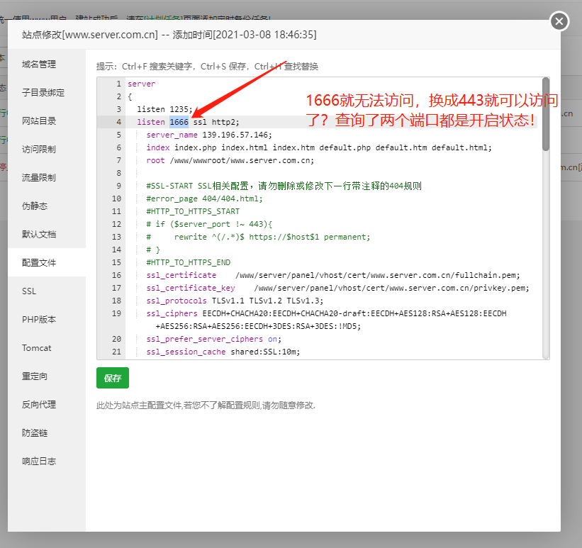

我的需求是一个域名,不同端口号分别对应不同的站点,这样可以实现吗?
之前我没有开启https使用http可以实现,但是换成https就不可以了!

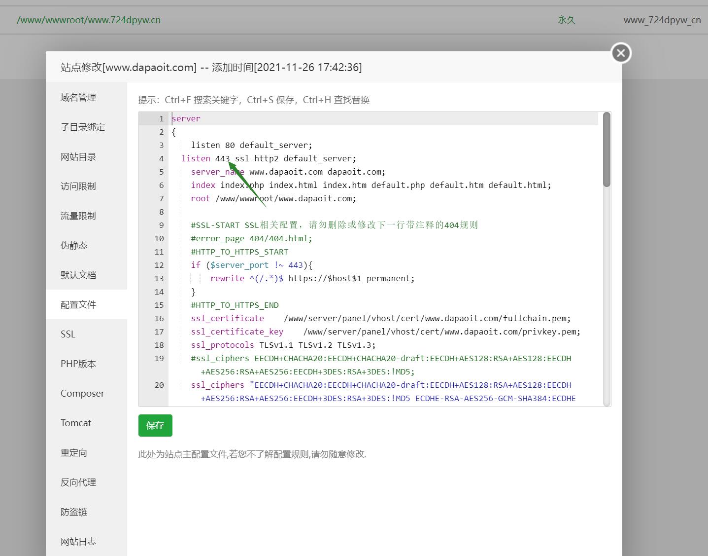

访问的时候就是https://www.dapaoit.com:886

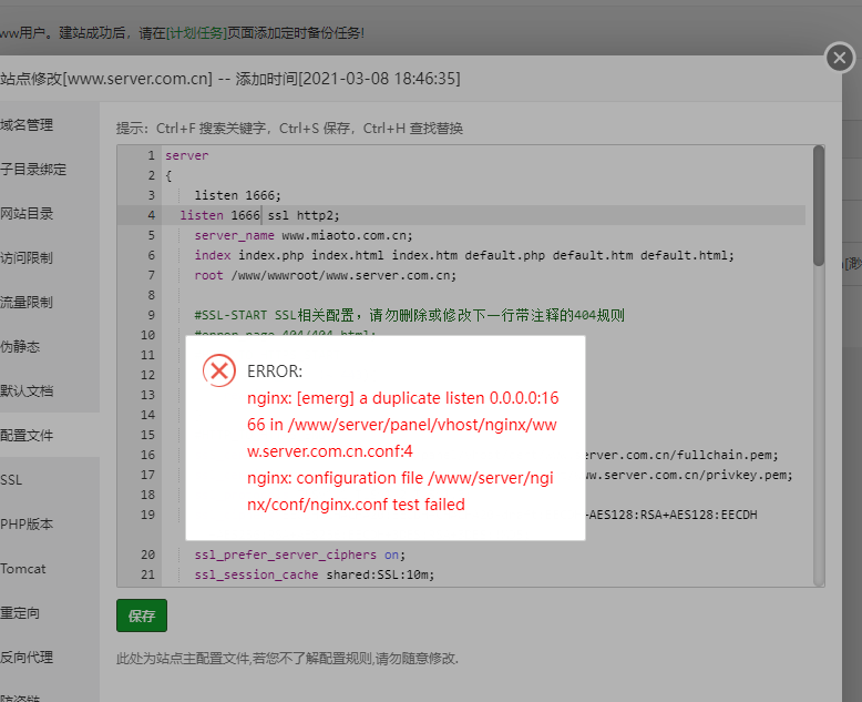

直接改端口会报错吧!
发表于 2022-1-19 12:13:20 | 显示全部楼层
宝塔用户_rmhbjr 发表于 2022-1-18 21:45
直接改端口会报错吧!
您好,您不能http和https 都使用1666 这一个端口的,两者需要分别使用不同端口才行

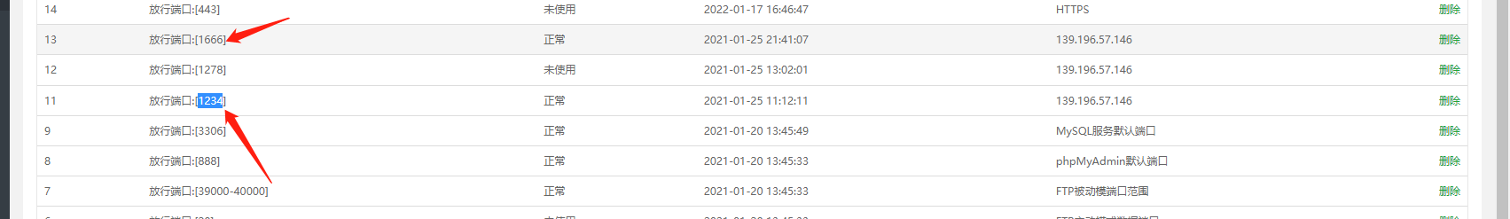

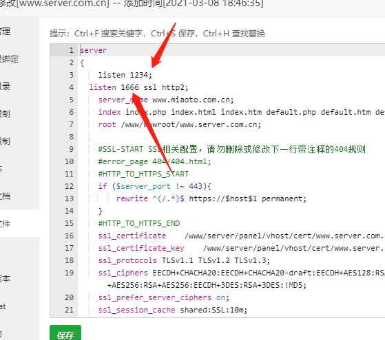

还是不行,这两个端口都开放了,http换成1234,端口,https换成1666,然后页面就无法访问了!

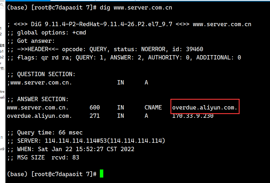

http://tool.chinaz.com/port/
使用这个进行扫描你的端口是否开启?另外使用dig命令看到您的域名使用了CDN?如果是话,需要在cdn那边也要进行https的端口更改(不确定,可以咨询下阿里云那边)

您好,这是您的域名解析。
