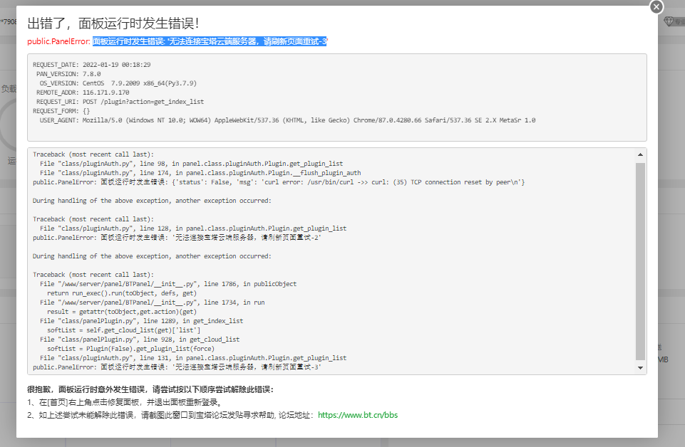

发表在 Linux面板2022-1-19 00:20 [复制链接] 9 3739
面板运行时发生错误: '无法连接宝塔云端服务器,请刷新页面重试-3

发表于 2022-3-6 12:26:02 | 显示全部楼层
新版本不支持内网使用,必须定期连接宝塔云端,否则就会这样报错,可以命令行使用,但是不支持面板使用!希望下个版本改进

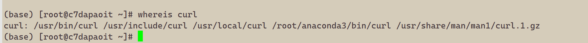

  1. rm -rf /usr/bin/curl
  2. yum reinstall -y nss curl libcurl
如果这个方式也无法解决的话,请执行下下面的命令看下您的curl的目录在哪里?
  1. whereis curl
