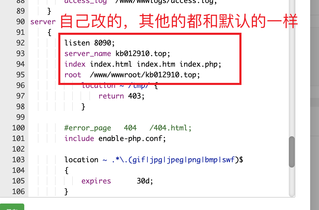

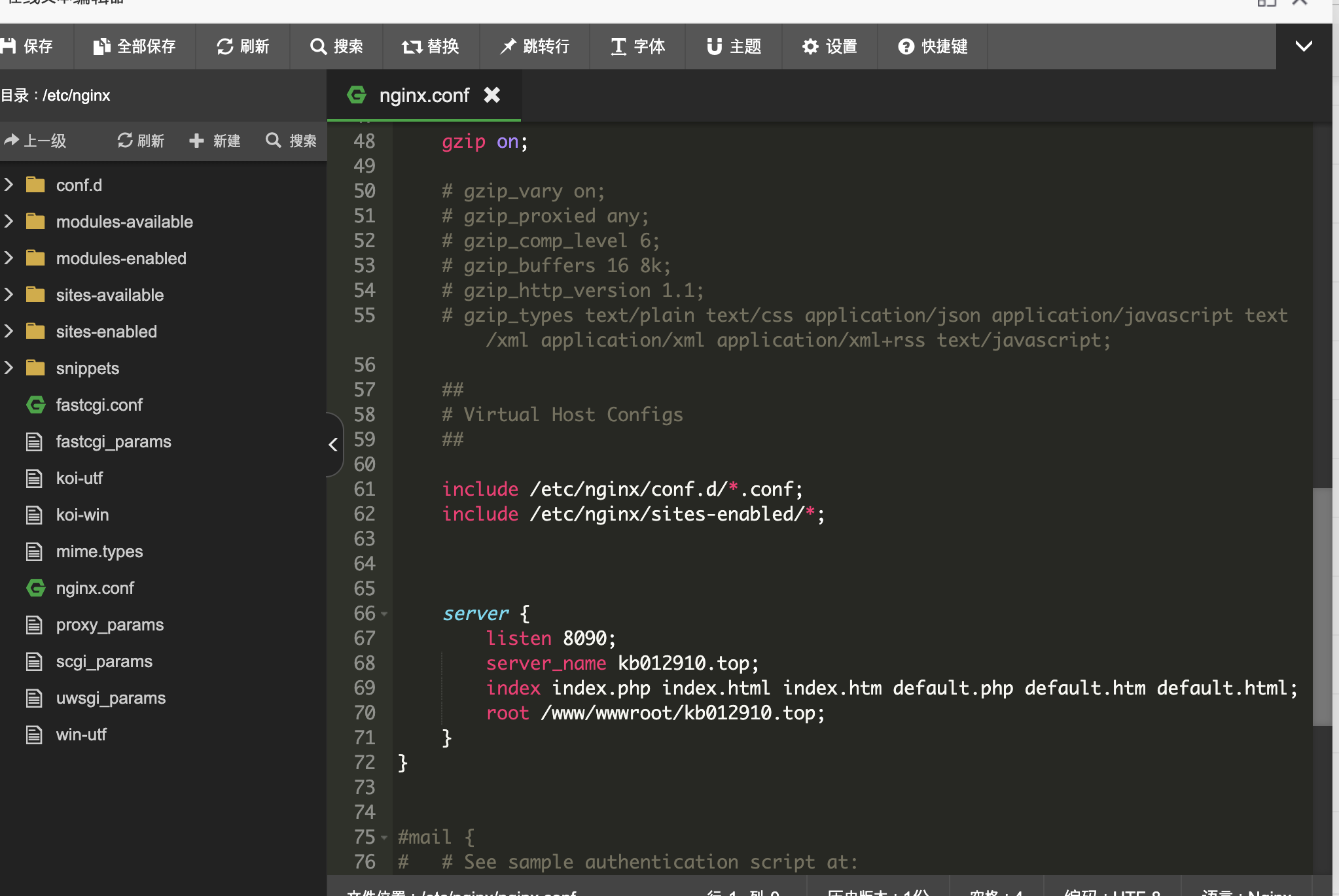

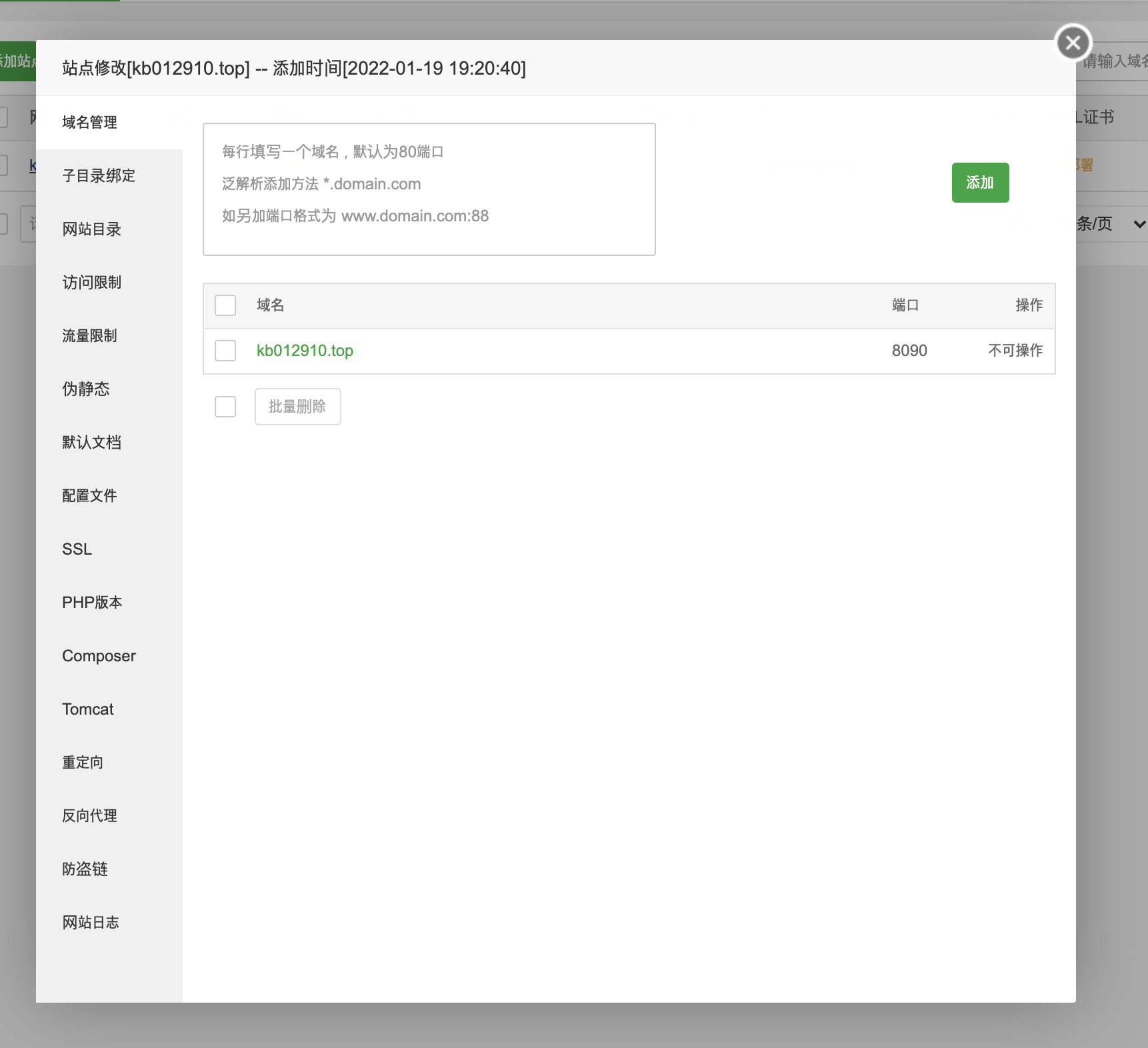

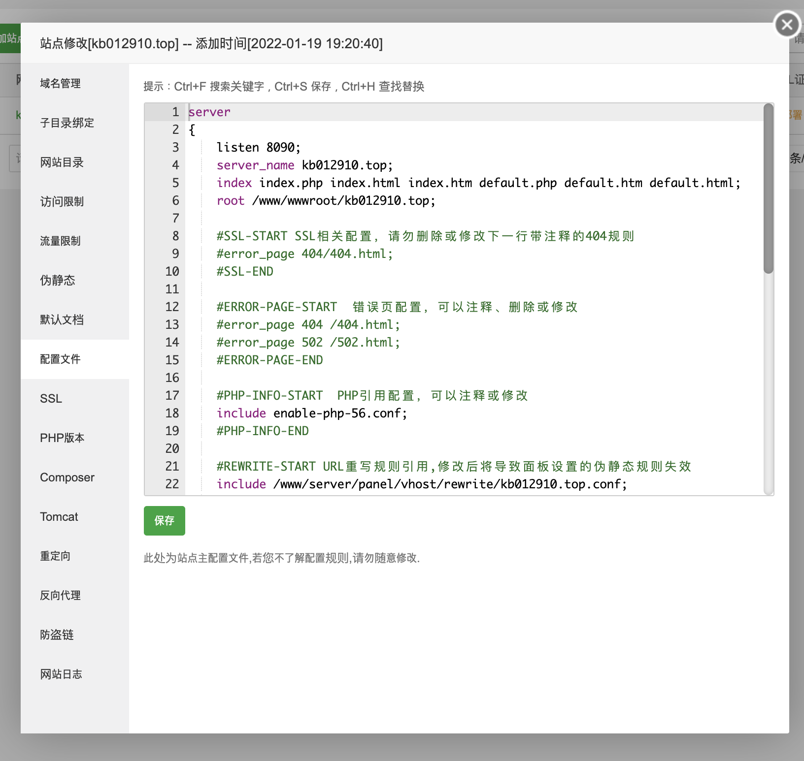

如图所示,我创建了这样一个站点,但是当我在浏览器输入:kb012910.top:8090的时候,根本不能出现:“恭喜,站点创建成功!”的字样,反而是页面提示“该页面无法工作”。这就让我很困惑了,之前我创建站点的时候都是相同的操作,网站均可以正常访问的,但是我今天升级了一下服务器的配置(腾讯云,在原有的1核1GB的配置的基础上,升级成了4核8GB的配置),但是我发现,升级完配置以后,原来的站点全部都不可以访问了,于是我再创建了其他的站点,并没有如愿以偿的出现:“恭喜,站点创建成功!”的字样,而是显示“该页面无法工作”。最后实在没有办法,我重装系统了,结果发现还是不行。nginx的配置也一并贴出了图,分别是面板主页中显示的nginx里的配置,和我去nginx.conf里自己加的配置,还有站点自带的配置。
求求大家的帮助!!!真的卡住好久了,不知道该怎么办了,网上也没有相同的问题

您好,您在主配置里添加的 61 62 行配置后,就不会再匹配后面的nginx配置了。
如果您不懂或者不会nginx的配置,可以把当前的nginx卸载,重新在面板上安装,建站的时候如需要修复网站的配置,可以在伪静态中添加,不要到网站主配置里修改,否则修改错误,nginx有可能无法启动,或者是网站无法访问之类的情况发生
