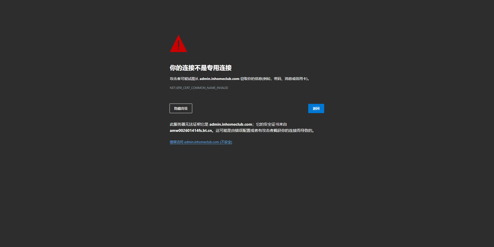

复现步骤,最新版本的面板,在已经开启ssl加密访问的情况下 点击修复面板 或者在终端里面 bt 16 进行面板修复 修复完成后 自动刷新页面或者需要重新登录 但是 浏览器提示证书异常 登录进面板之后 需要把ssl协议关闭 再重新打开 才能恢复正常 。

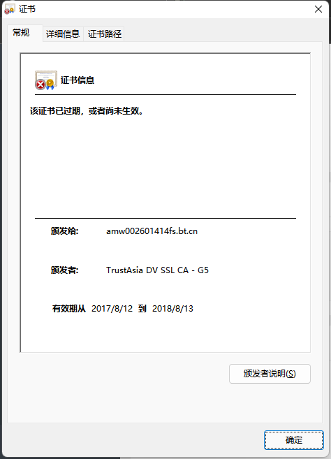

修复面板之后 证书会更新为 如图这个 导致异常 但是我的原证书 应该是自己的域名
发表于 2022-1-22 04:25:27 | 显示全部楼层
新建 BMP 图像.png 如图

更新下状态吧 这个确实是bug

您好,这个问题已经修复,升级面板到最新的版本即可
