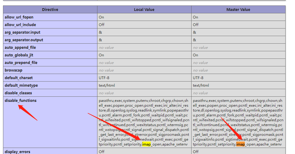

发表于 2022-1-23 22:20:11 | 显示全部楼层
我找到各种教程来安装imap模块,你们官方的我也试了。但是p.php查看,disable这里依然有imap,可能是你们的设置,不加载imap。请协助解决。

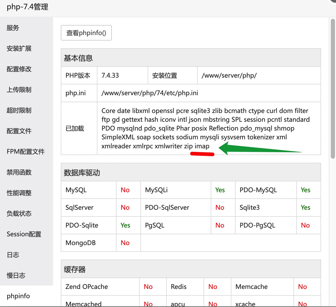

发表于 2022-1-24 14:14:46 | 显示全部楼层
刚才检测imap模块安装上了并且加载成功了。但是crm系统还是不行,可能就是因为php没有安装在默认目录,导致检测不到。请问怎么把php安装到默认目录,而不是你们设置的www/server呢

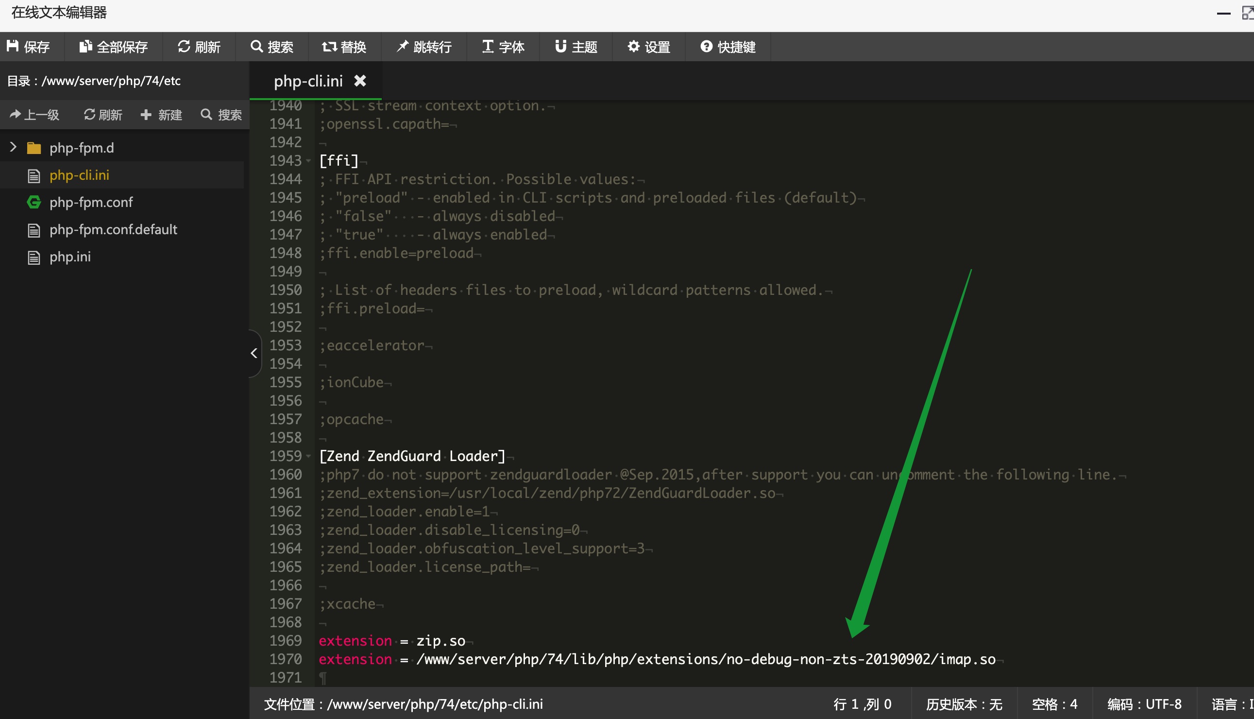

发表于 2022-11-13 09:23:19 | 显示全部楼层
可检查/www/server/php/PHP版本号/etc/目录下的php-cli.ini文件内是否存在iamp的扩展配置信息
