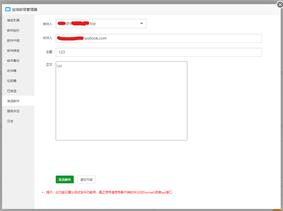

收件正常,通过邮局管理页面的“发送邮件”填写好发件信息点击“发送邮件”按钮后无任何反应查看日志无日志输出,附图如下

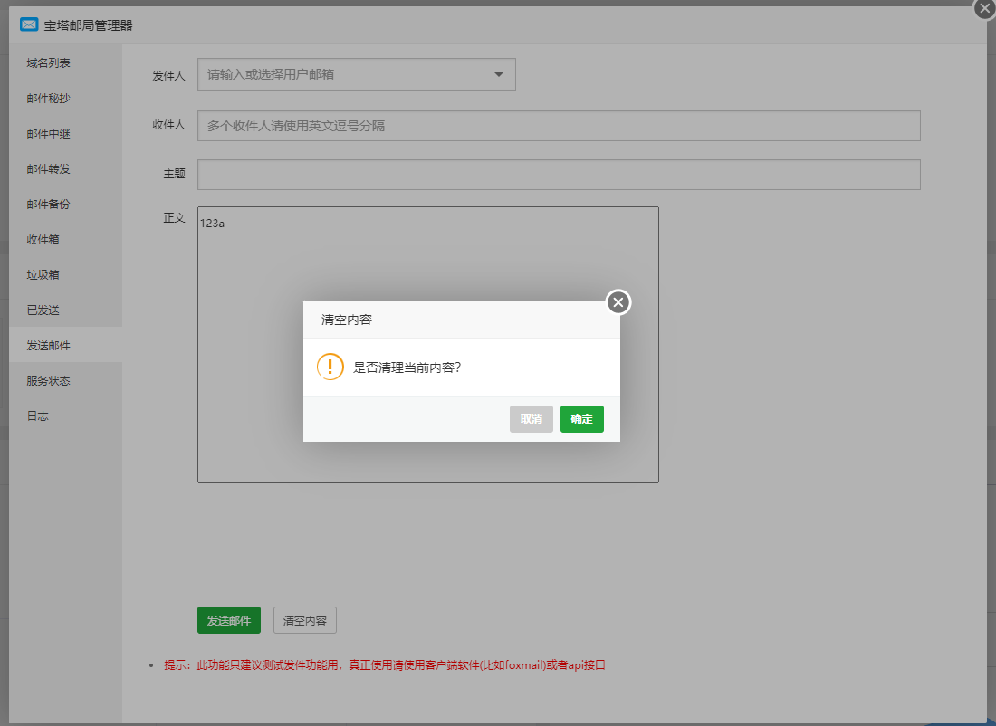

点击“清空内容”按钮后出现弹窗,点击“确定”按钮后无反应,需手动关闭窗口

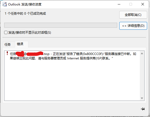

添加outlook邮箱后可以接收邮件
但发送邮件超时,添加邮箱时是IMAP服务,接收端口为143,发送为25

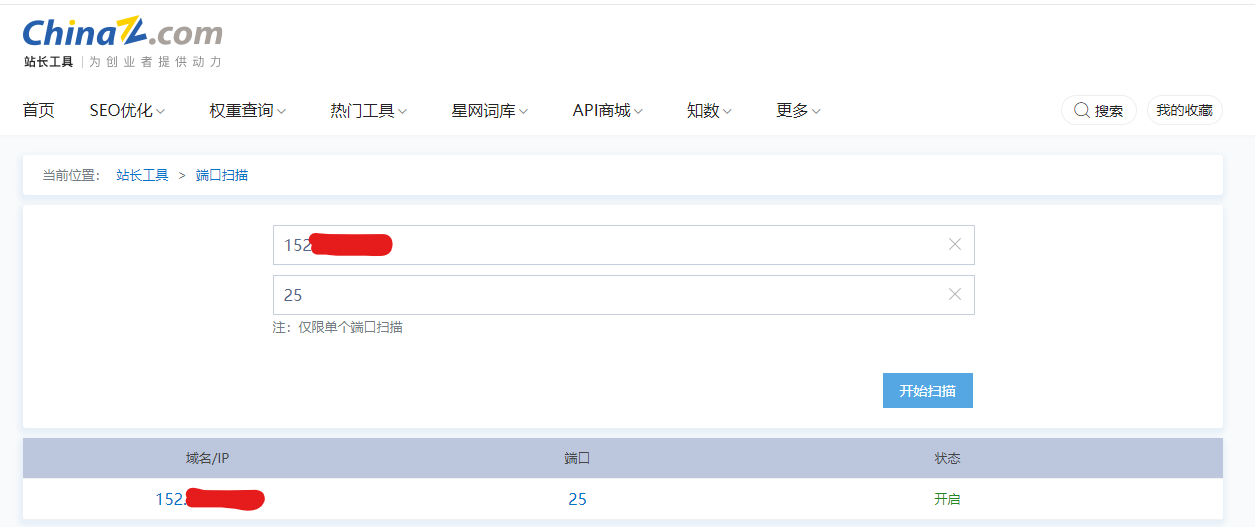

经站长工具验证,25端口为开启状态(服务器为甲骨文云服务器)

甲骨文多地tcping25端口有一半通一半不通

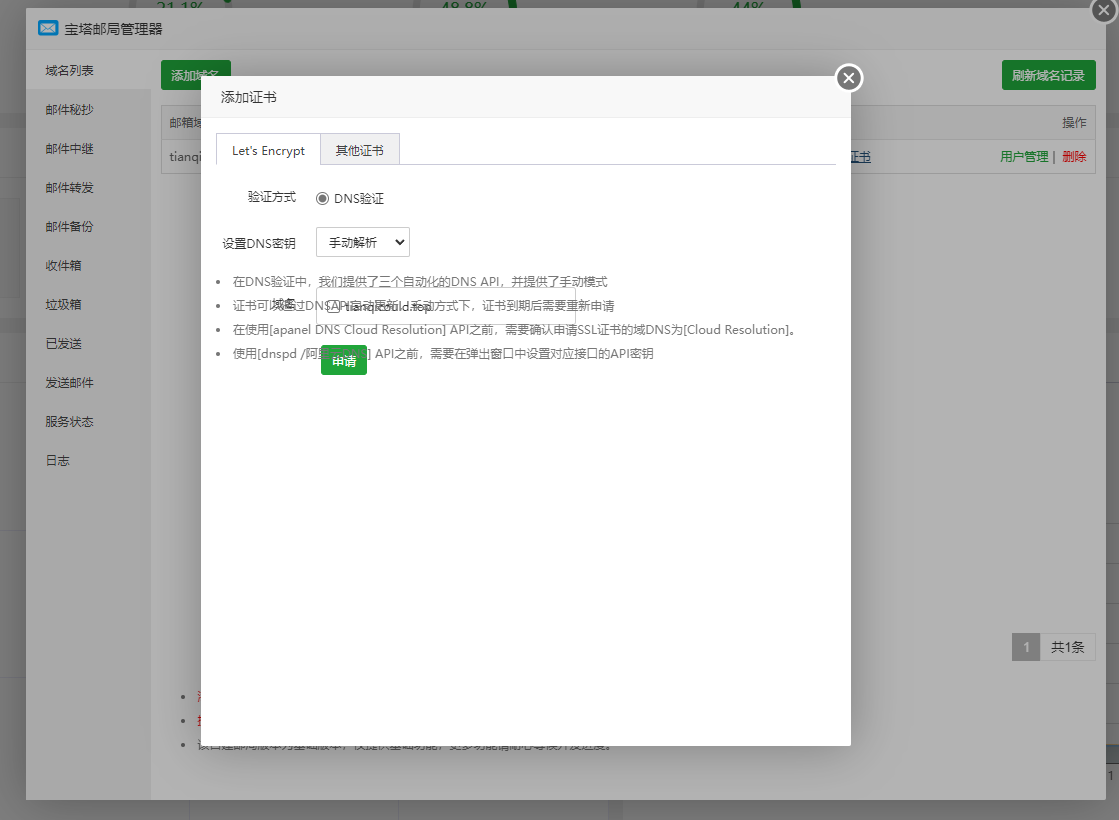

配置SSL证书被文字遮挡,大家有这样的问题吗
以上问题是由于开启了首页显示开关 在首页打开邮局的情况 在软件商店打开一切正常

刚才看了下日志,出了以下time out日志(域名和IP已用文字替换)
  1. Jan 24 11:54:08 mail postfix/smtp[1297963]: connect to 域名[IP]:25: Connection timed out
  2. Jan 24 11:54:08 mail postfix/smtp[1297962]: D3C1284C29: to=<postmaster@域名>, orig_to=<postmaster>, relay=none, delay=27180, delays=27150/0.01/30/0, dsn=4.4.1, status=deferred (connect to 域名[IP]:25: Connection timed out)
另附系统版本:Ubuntu 20.04.3 LTS x86_64(Py3.7.9)且邮局修复过
但是还是不知道是哪里出了问题,请大佬解答

现在是否解决了?如果您tcping端口不稳定的话,这个可能是您本地ping测试海外节点不稳定导致。
另外你应该在服务器内telnet 连接下你替换的IP或域名访问看下是否能通。

您好,目前问题仍然存在,在我的电脑本地tcping服务器的25端口经过多次测试是可以ping通的,但是延时很低,不是正常应该有的速度
【以下是25端口tcping结果】
Probing IP:25/tcp - Port is open - time=2.477ms
Probing IP:25/tcp - Port is open - time=0.789ms
Probing IP:25/tcp - Port is open - time=0.774ms
Probing IP:25/tcp - Port is open - time=0.775ms
【以下是80端口tcping结果】
Probing IP:80/tcp - Port is open - time=78.507ms
Probing IP:80/tcp - Port is open - time=69.627ms
Probing IP:80/tcp - Port is open - time=76.527ms
Probing IP:80/tcp - Port is open - time=69.616ms
经测试 telnet连接无异常,建站可以访问
另说明tcping本地效果很稳定,是某一多地tcping工具站结果不稳定

您好,这种情况下您联系下服务器运营商,是否是网络波动导致的?SSL证书那里您更新下邮局后重新部署下
