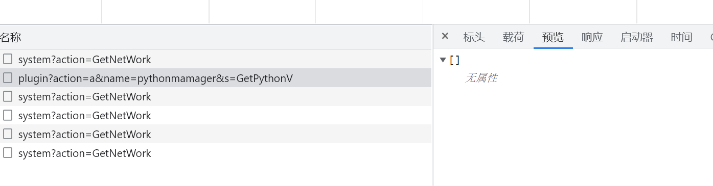

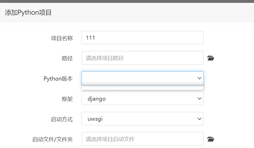

升级到最新新面板7.8后,python项目管理器为2.0版本。在添加项目时,不能出现python版本列表。
我在另外一个机器上,版本是7.7面板,python项目管理器为1.9版本,,添加新项目时,没有相应的问题。可以添加
发表于 2022-1-26 14:48:11 | 显示全部楼层
您好,使用浏览器F12抓包看下点击python版本这块看下是否有请求报错,我这边是可以正常显示已安装的python版本。

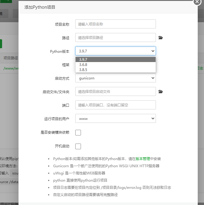

重启一下机器 也不行,     系统:CentOS 7.6.1810 x86_64(Py3.7.9)  已不间断运行: 0天.
在  版本管理  中,我也找不到我已经安装的python版本了。  我重新安装了3.9,可以显示 。
但是我以前安装的python3.7.2的项目照样正常运行。他们运行在哪里了啊。呵呵
不过可以正常安装了。也算解决了吧。
