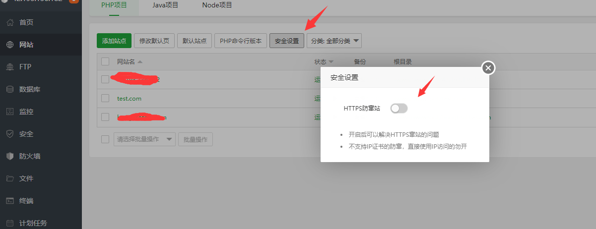

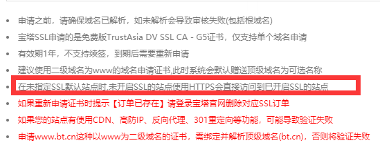

您好,在未指定SSL默认站点时,未开启SSL的站点使用HTTPS会直接访问到已开启SSL的站点
解决办法如下:
一是没有证书的站点不要使用https访问
二是把其他没有ssl证书的站也部署上ssl证书
或者在面板左侧-网站里开启https防窜站。
