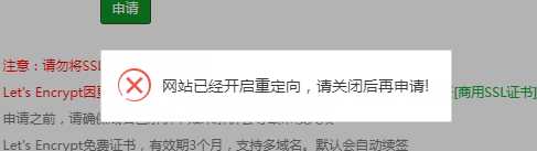

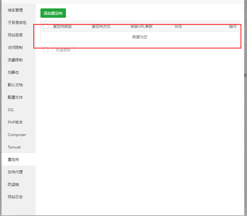

宝塔版本7.8.0
添加站点以后配置301重定向以后重定向菜单数据为空
申请证书时提示网站开启重定向请关闭后再申请
再次添加301重定向并删除以后问题还是重定向已开启

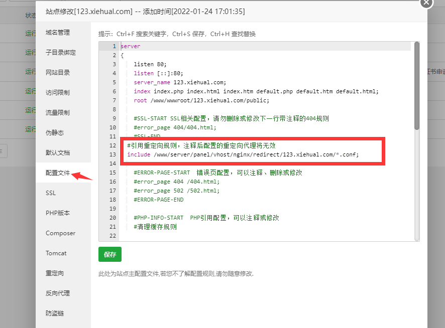

您好,您是从什么面板版本升级到7.8.0版本的呢?如果是低版本升级的话是会有这个情况的,您到网站配置内找到重定向设置的引用参数将其注释或者删除重新添加试试

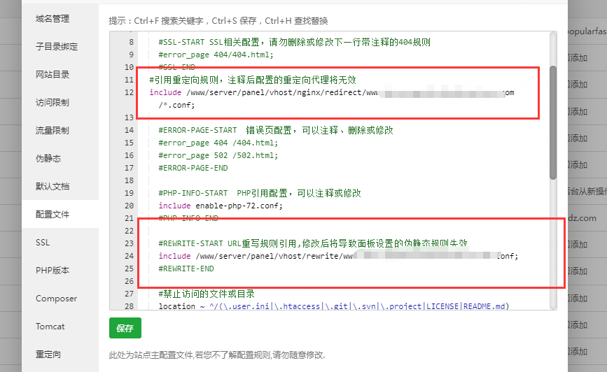

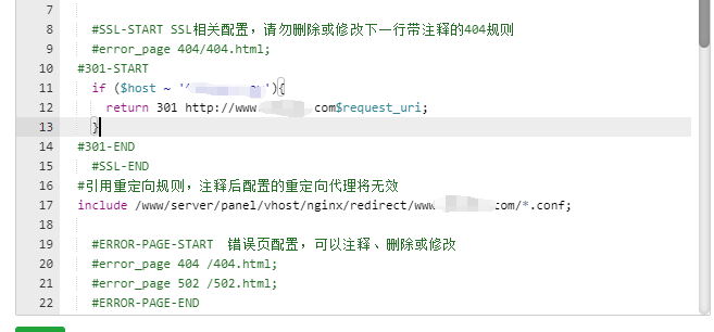

发表于 2022-1-27 11:15:05 | 显示全部楼层
宝塔用户_fbsljf 发表于 2022-1-27 11:12
刚才试了一下不光是旧站点,新加站点同样有这个问题
一个是重定向设置一个是伪静态设置配置,这两者不一样。
发表于 2022-1-27 11:23:32 | 显示全部楼层
发表于 2022-1-27 11:24:58 | 显示全部楼层
这个不影响,这个是作为HTTP访问然后跳转HTTPS的一个301设置,跟重定向配置无关。
