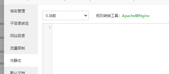

伪静态部署了吗?
发表于 2022-2-9 09:48:56 | 显示全部楼层
没有呢,一直是这个,因为这个是dedecms嘛  基本都是生成了静态页面的,所以就没弄伪静态

您好,您尝试部署下伪静态,静态页面不需要进行动态解析,只有解析不了的 才会是下载的状态
你好,我在伪静态里面 选择了dedecms  但是网站就打不开了,说我重定向次数过多了呢,
