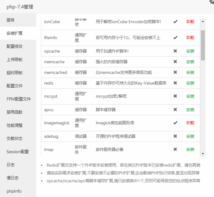

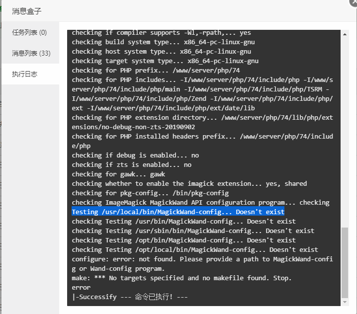

发表在 Linux面板2022-2-3 02:35 [复制链接] 6 3734
imagemagick报错.png 不让发代码。直接发文件吧。

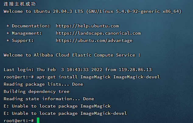

发表于 2022-2-3 11:10:28 | 显示全部楼层
  1. yum install ImageMagick ImageMagick-devel
您好,你到服务器SSH终端里执行这个命令,重新安装下 imagemagick
发表于 2022-2-3 19:38:44 | 显示全部楼层
好像是找不到这两个包。

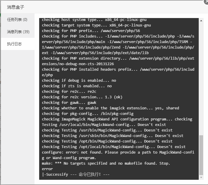

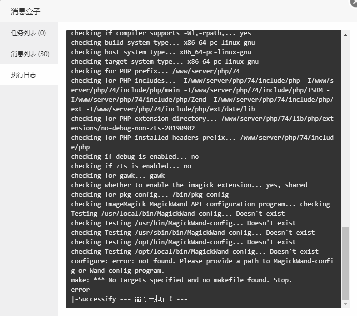

发表于 2022-2-3 19:48:45 | 显示全部楼层
又变成这样了。
发表于 2022-2-3 20:48:31 | 显示全部楼层
现在问题卡在这儿了。我去那个目录看了,没有这个文件。
发表于 2022-2-8 10:53:33 | 显示全部楼层
良犭 发表于 2022-2-3 21:13
我太难了。
终于搞定了。
用的是:
好的,我发的是centos的安装命令,您后面在遇到问题的话,建议带上操作系统,这样的话,可以尽快给您解决,我也反思下,后续也尽可能回答的多些操作系统的解决方案
