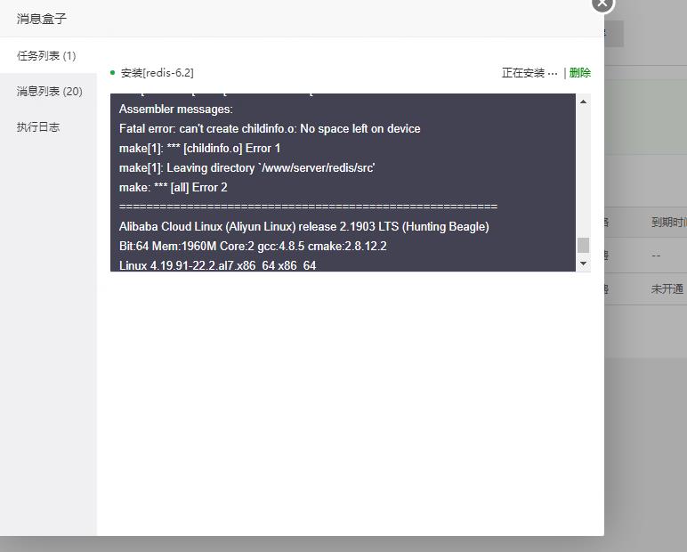

之前降配过,现在是1核2g,安装任务也无法删除,点删除提示成功,但是还存在,怎么解决呢?

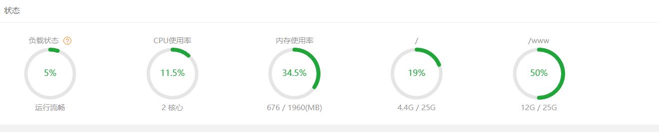

翻译了一下错误,磁盘占满? 看下图,没有满啊,什么情况呢?

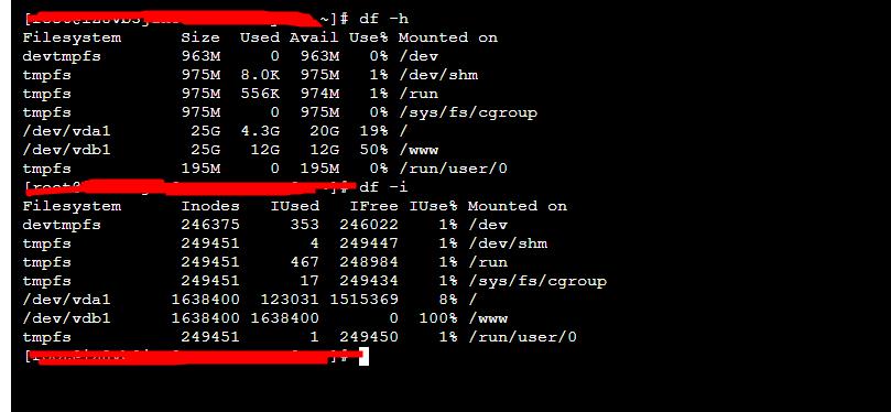

  1. df -i
  2. df -h
可以查看磁盘的具体使用信息

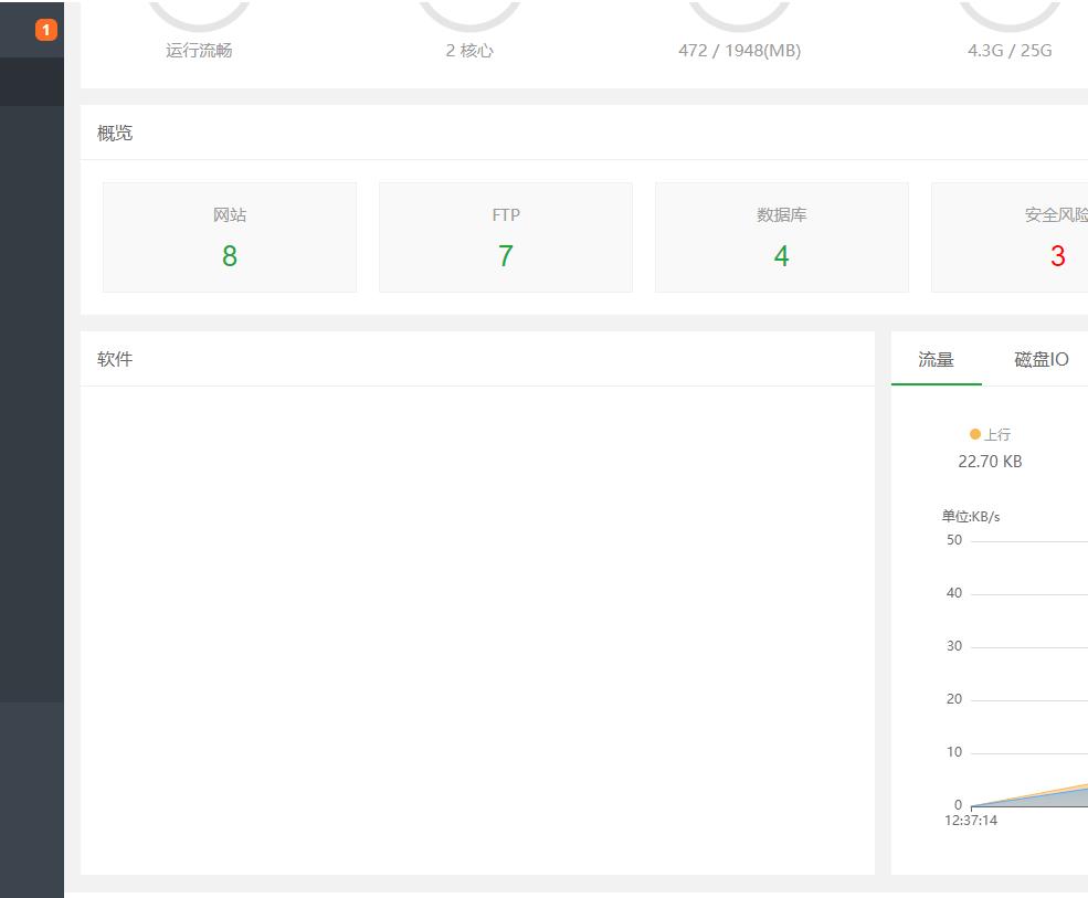

不行,重启面板还是依然,软件列表没有了,其他正常,就软件管理不行了,还有任务出现错误后,一直删除不掉

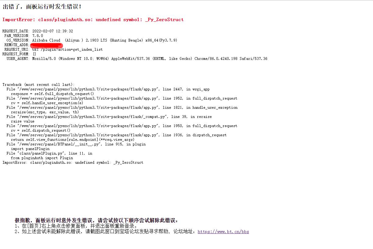

获取软件列表的出现了如下错误:

df -i  /www下什么情况啊?  怎么占用这么厉害呢?
我日志都清除了都不行

有一个网站存有临时文件目录,文件量较大,但是有一问题不明白,磁盘才占用一半,为何inode缺满了呢??

嗯,也是删除了缓存文件 redis也能安装了,估计之前的问题都在于此。
我还有个问题,为何磁盘未满,inode会满呢?   小白求教

上面教程里有将inde的问题,基本上是缓存文件占用的
