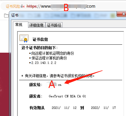

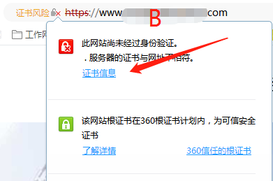

各位大佬,小弟目前在用的是win面板,然后两个不同的独立的网站安装两个不同的ssl证书,第一个网站安装生效了,第二个网站安装却冲突,访问时显示https图标红线加x号,打开来查看证书显示的却是第一个网站的那个证书信息。这是什么原因啊,求助。这个A网站,ok的。
A网站正常
A网站正常
这是B网站,ssl出错
B网站出错
B网站出错
点开查看B网站的证书信息,如下
B网站证书
B网站证书
B网站证书是A的
B网站证书是A的

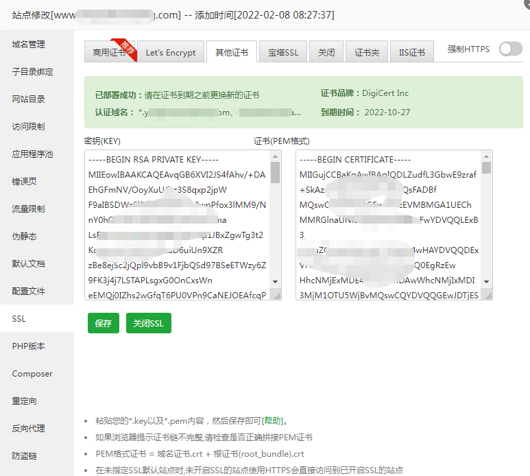

对了,我在服务器端打开来,发现B网站SSL是正常的,证书信息也是B网站的。就是其他电脑打开访问会出现上述图中的情况。

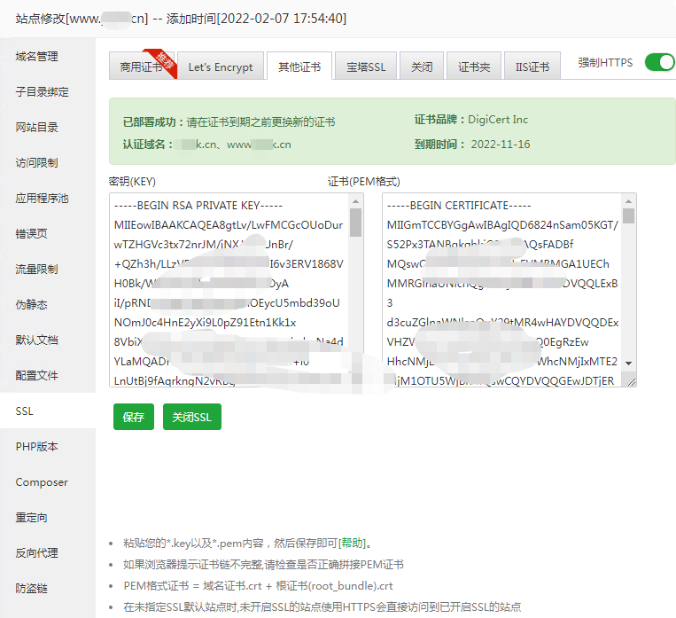

但是 我在面板里 这两个域名都安装好证书了的。
发表于 2022-2-8 11:51:26 | 显示全部楼层
大炮运维V587 发表于 2022-2-8 11:23
您好,您的这个是属于web服务的特性,解决方案如下:
1、未使用ssl证书的域名不要使用https访问
2、将全部 ...
两个域名都安装好证书了。如下图
发表于 2022-2-8 11:52:16 | 显示全部楼层
见附件,都安装好的咧
11
11
11
11
