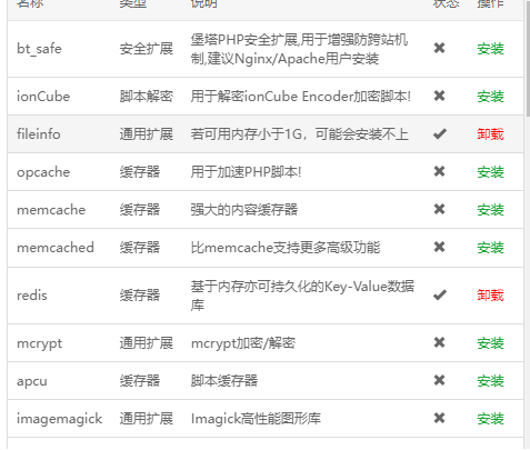

fileinfo这显示成功了。

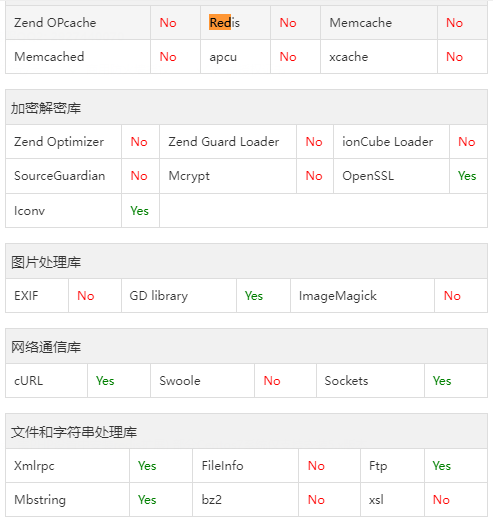

phpinfo里面就显示no
这是怎么处理

我在论坛上看到昨天也有一个帖子是面板上显示扩展安装成功了,但实际上并未加载,而且我检查了php.ini,相应扩展还是处于注释状态,打开注释就报错。说明扩展并未安装成功。

这个是老问题了,有些时候php-cli.ini未写入配置。复现情况未知的

问题是cli模式fpm模式加载的配置文件不一样,复制一份fpm的配置文件到cli加载的配置文件目录下就解决这个问题了
