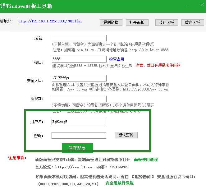

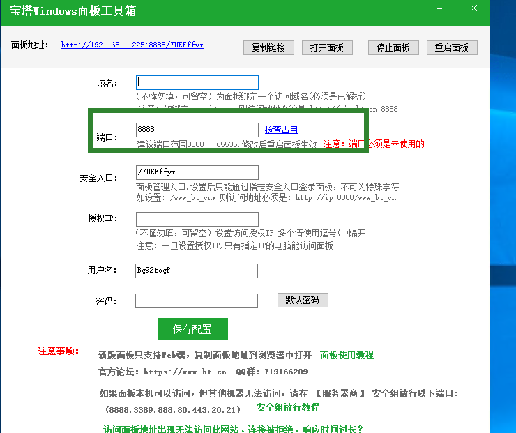

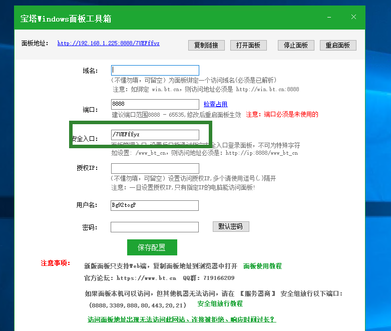

建议您立即做的:
1、修改面板的默认端口:
2、修改面板的默认安全入口:
3、修改默认的面板账号密码:

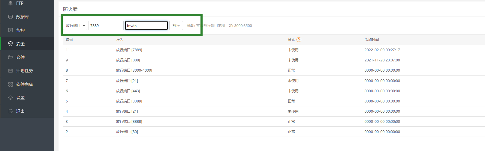

注意,在修改面板端口的时候,先放行要使用的端口,如 7889(仅做示例,端口范围可以是 1---65535没有服务使用的端口),先在防火墙内部放行 7889
如果需要外网访问,请在服务器运营商给的网络安全组或者其他网络设备上放行 7889 这个端口

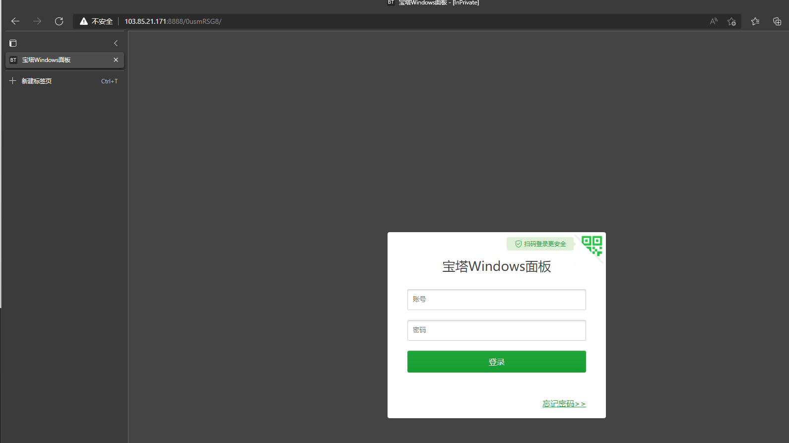

您好 面板早已卸载了 我一直用网页登录的 后来我重下载宝塔面板 但是面板地址不一样了 就又卸载了 现在的账户不知是什么原有
发表于 2022-2-9 10:17:46 | 显示全部楼层

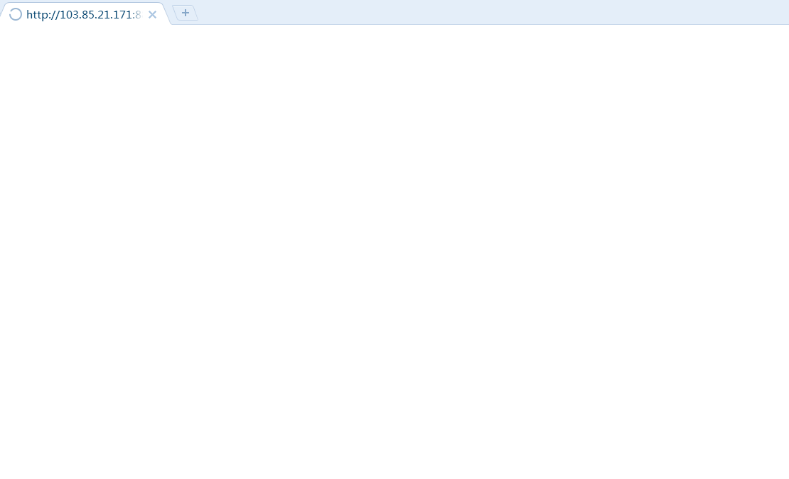

http://103.85.21.171:8888/0usmRSG8/ 你好 这个链接一天可以登录这个界面 就是进不去 第二次登录就出现我发给您的界面
发表于 2022-2-9 10:36:41 | 显示全部楼层
您好 还是这样子 年前到现在一直这样 急 拜托
发表于 2022-2-9 10:40:35 | 显示全部楼层
可以帮我远程下吗 谢谢
