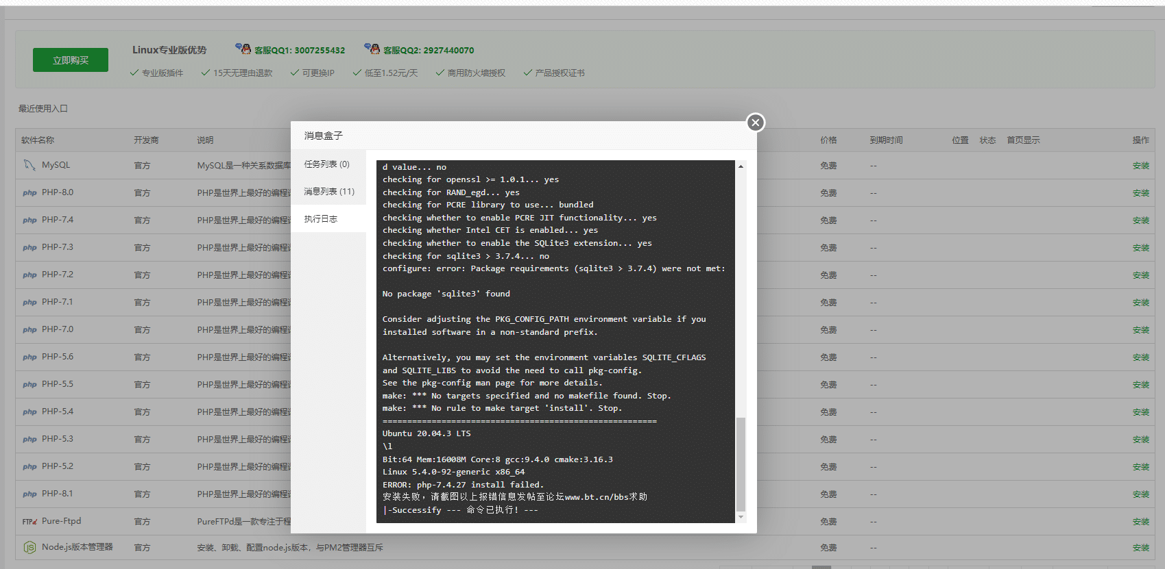

最新版的宝塔7.8 环境安装php7.4 安装不了???

更新了 sqllite 还是不行
发表于 2022-2-9 10:33:13 | 显示全部楼层
大炮运维V587 发表于 2022-2-9 10:04
您好,您的服务器上的sqlite3 版本太低,安装php7.4 ,需要sqlite3.7.4.3版本的您到服务器SSH终端里执行下 ...
麻烦你看下 还是一直报错;
Alternatively, you may set the environment variables SQLITE_CFLAGS
and SQLITE_LIBS to avoid the need to call pkg-config.
See the pkg-config man page for more details.
make: *** No targets specified and no makefile found. Stop.
make: *** No rule to make target 'install'. Stop.
发表于 2022-2-9 12:03:17 | 显示全部楼层
教主修心 发表于 2022-2-9 10:33
麻烦你看下 还是一直报错;
and S ...
您使用这个命令试试
  1. apt-get install libsqlite3  libsqlite3-dev -y
