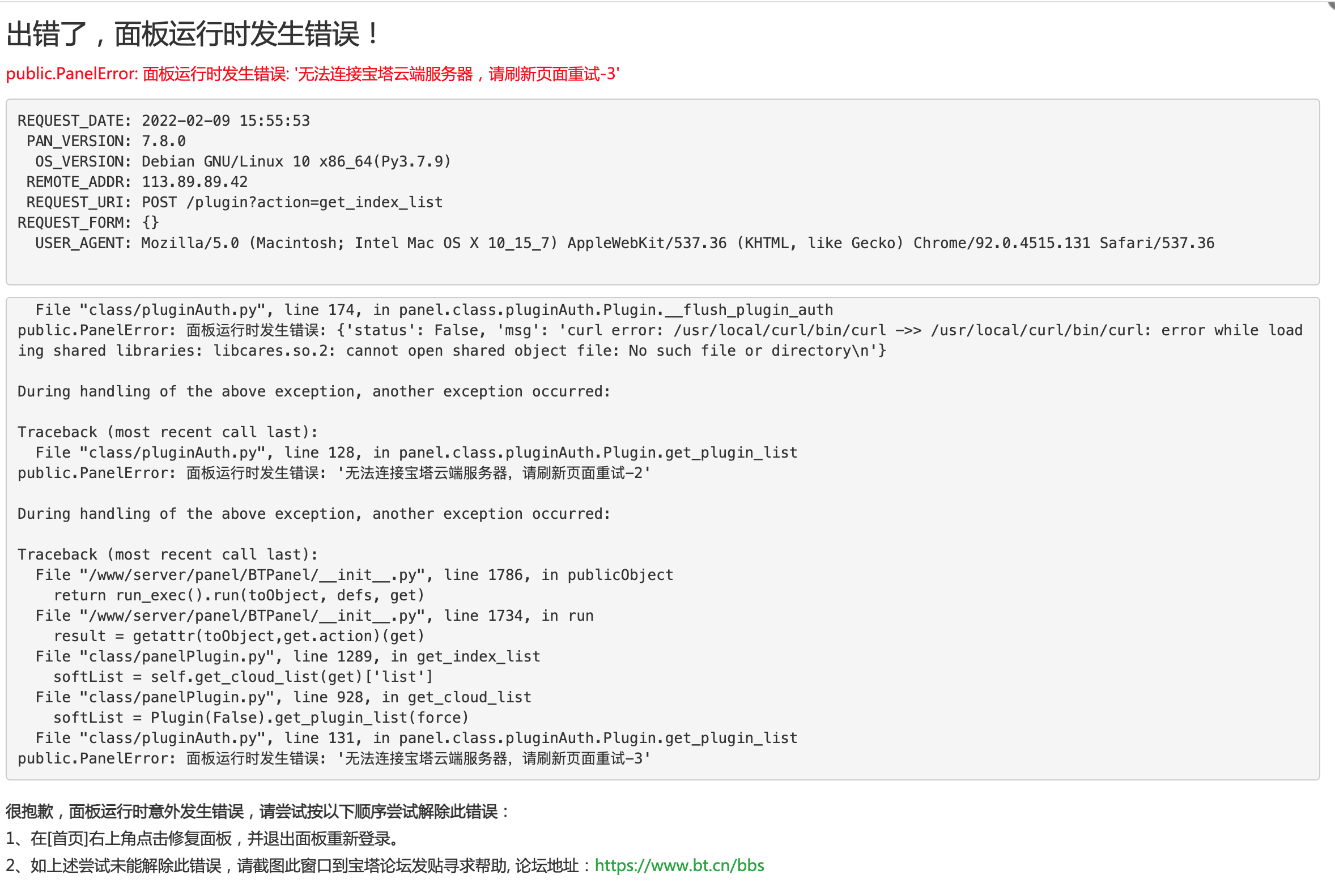

刚安装报错,麻烦看看,附近为图

您好,您到服务器ssh终端里执行
  1. apt-get update -y
  2. apt-get install libc-ares-dev   lib-ares2 -y
然后重新打开面板试试

  1. rm -rf /usr/local/curl/bin/curl
  2. apt reinstall curl libcurl4-nss-dev -y
试试这两个命令

宝塔用户_rjurem 发表于 2022-2-9 16:52
这次可以了,谢谢,是什么原因呢,新装的Debian10

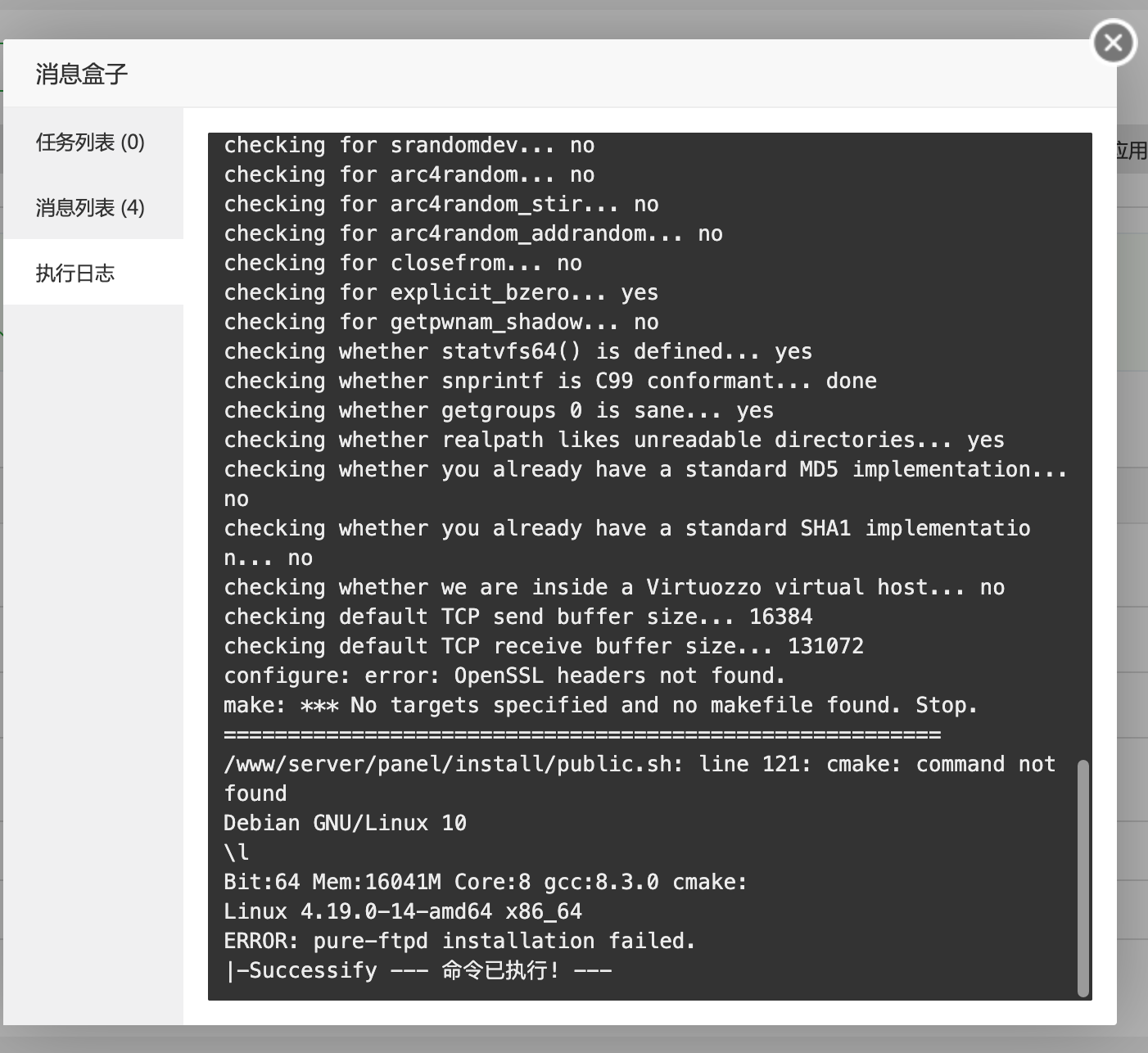

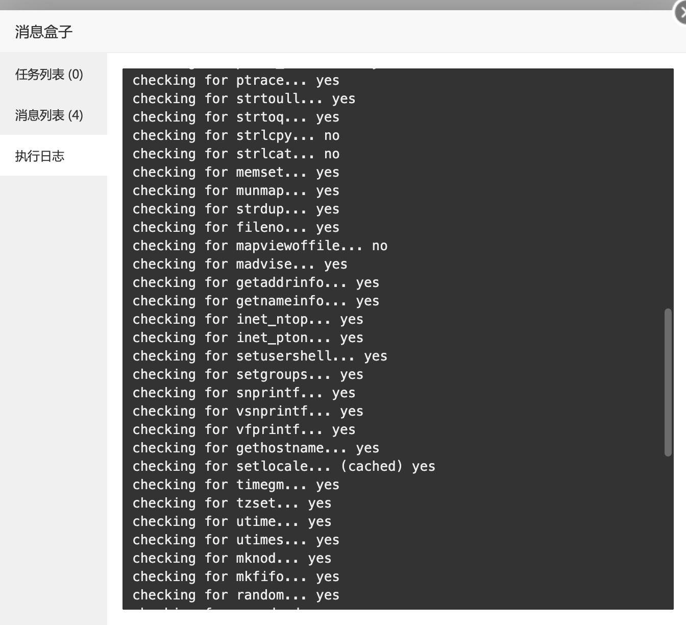

应该是curl无法使用导致的,系统带的损坏了,使用修复和更新不一定会成功,因此删除后重新安装就可以了。FTP安装后仍然提示没有安装,截图看下执行日志 执行日志.png

这是截图,应该是安装Pure-Ftpd没错吧。

没有cmake 安装下
  1. apt-get install cmake -y
debian10是我们主流系统之一

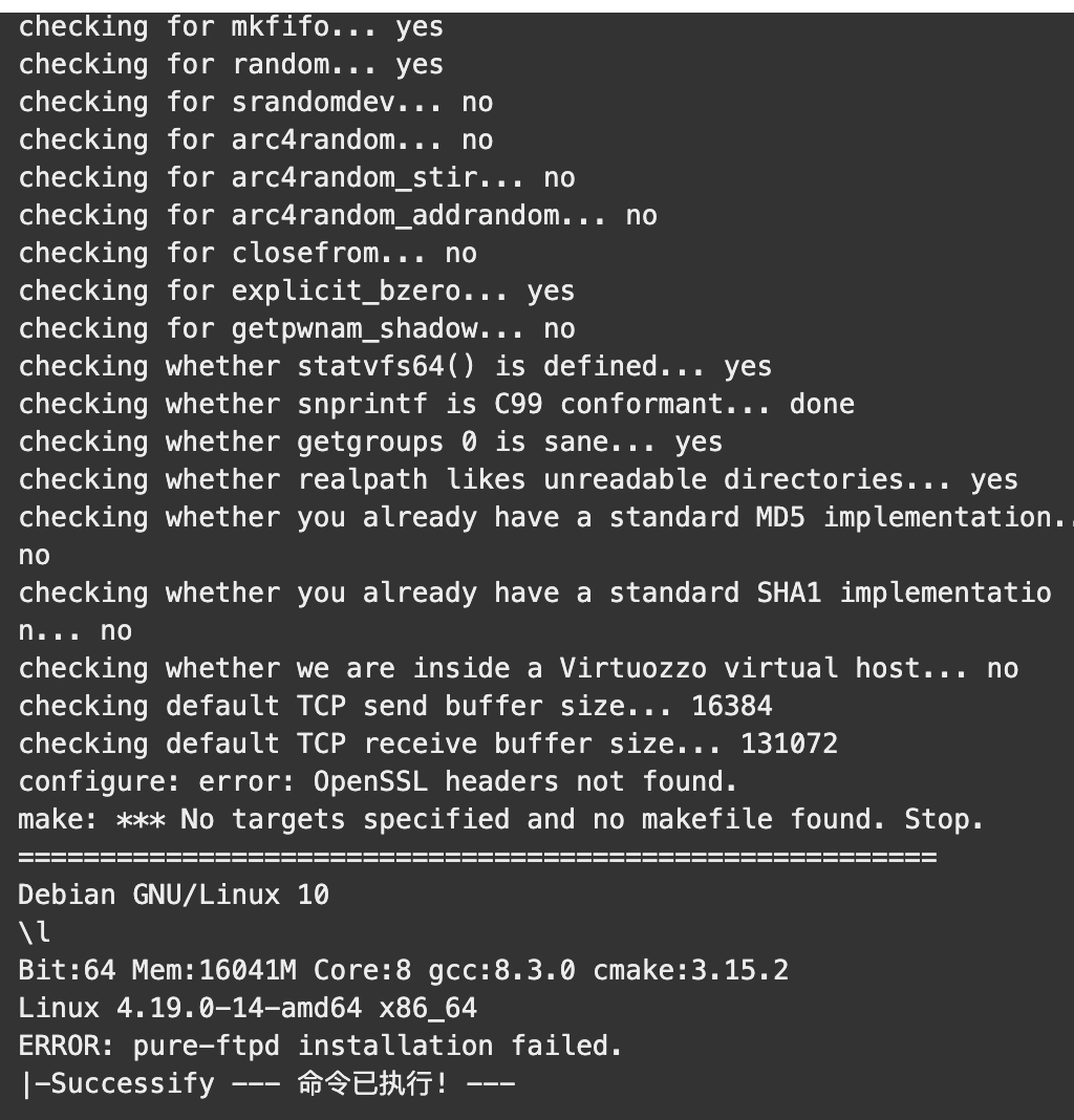

感谢答复,我用你那个命令没办法安装cmake,需要太多依赖,后面用camke安装包安装了,但是还是无法成功安装ftp,附件为错误日志
