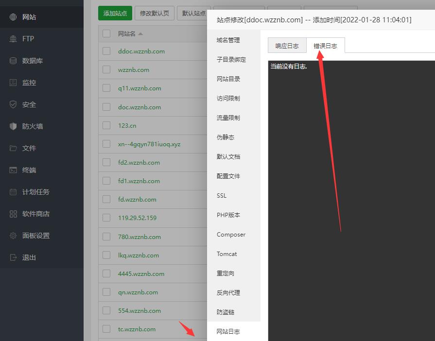

发表于 2022-2-10 20:36:53 | 显示全部楼层

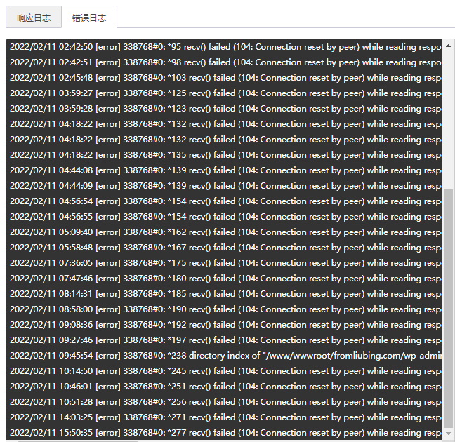

发表于 2022-2-11 16:32:29 | 显示全部楼层
堡塔安全赤井秀一 发表于 2022-2-10 20:36
你好,请问部署的是什么网站源码?网站访问502,将网站错误日志截图发一下看看
你好,用的是Word press
错误日志为:(不好意思只能截短图和附件错误日志,贴代码提示非法文件……谢谢啦)
错误日志.rar
835 Bytes, 下载次数: 80029
