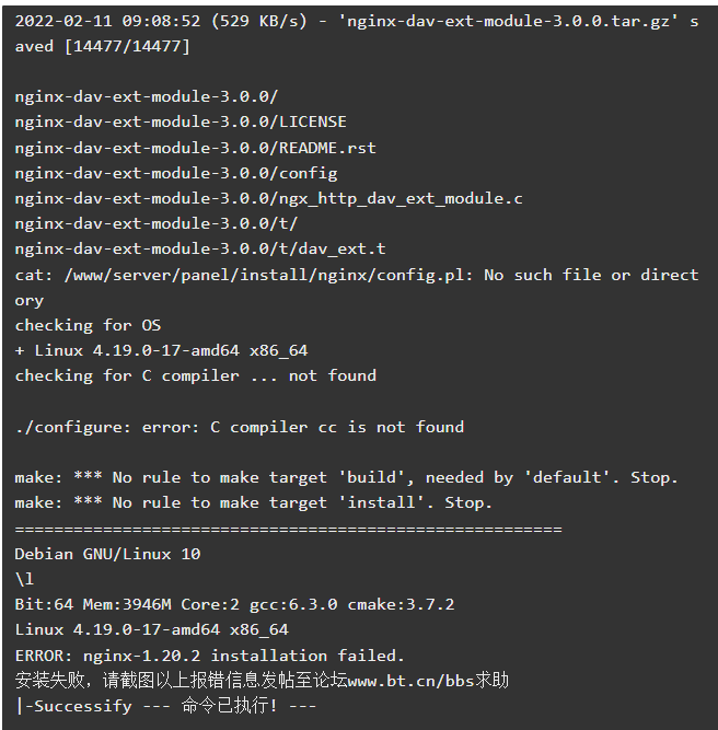

错误信息如图,这个如何解决

您好,这个是您系统缺少GCC编译器导致无法编译Nginx源码包导致安装失败的,您可执行下面命令安装GCC组件然后重新安装Nginx
  1. apt-get update
  2. apt-get install gcc gcc-c++

找不到对应的软件包:
app@crmeb:~$ sudo apt-get install gcc gcc-c++
正在读取软件包列表... 完成
正在分析软件包的依赖关系树
正在读取状态信息... 完成
E: 无法定位软件包 gcc-c+
E: 无法按照正则表达式 gcc-c+ 找到任何软件包

下面这条命令有执行过嘛?如果没有执行的话执行下
  1. apt-get update

执行过了,gcc已经安装好了,gcc-c++这个找不到对应的软件包,apt 源目前用的是163的,之前用阿里的也找不到

那您那边先试试编译安装,看能否安装上。应该debian系统上不是这个gcc-c++这个软件包

极速安装、以及更换为编译安装都试过了,都是不行的,安装Nginx都是失败!

感谢大神,从你回复别人的另一个帖子中,发现了和我一样的问题,缺少 libxslt1-dev 软件,安装之后就能成功安装Nginx了。非常感谢
