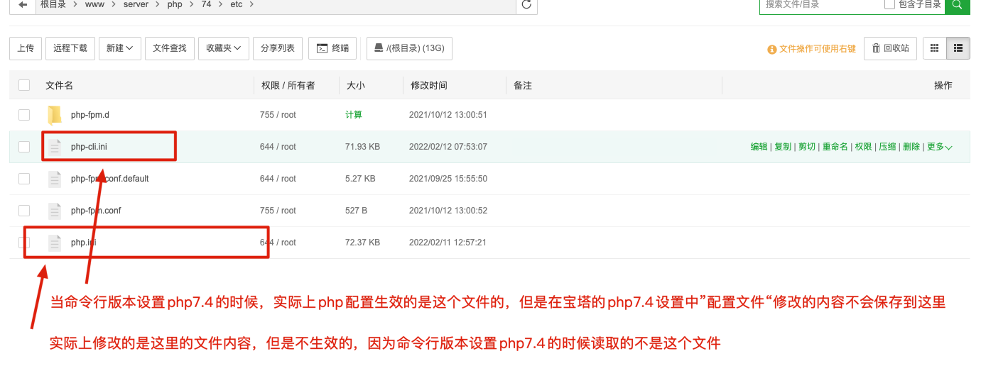

宝塔版本:免费版7.8.0
复现步骤:之前在php7.4版本安装了swool扩展,现在卸载swool并重新安装,然后查看phpinfo提示swool是NO状态。
反复测试结果发现,在“软件商店”->"PHP7.4"->"设置"中更改的配置文件内容是不生效的,在 /www/server/php/74/etc目录下 修改php-cli.ini 里面的内容,并重启php才会生效。
这应该是个BUG吧~

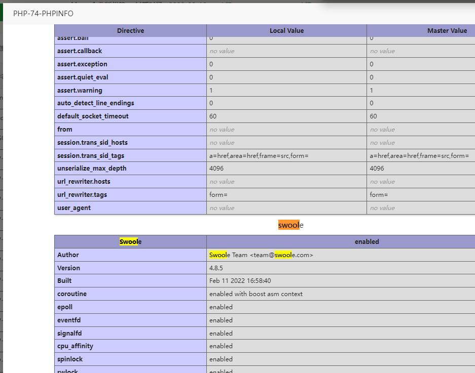

装完后以这个phpinfo为准,这里看看是否正常

很明显没明白我说的是啥意思。。。放个截图说明下,感觉不是问题就当我没说吧
可以用 php --ri swoole 测试看看是否有扩展
