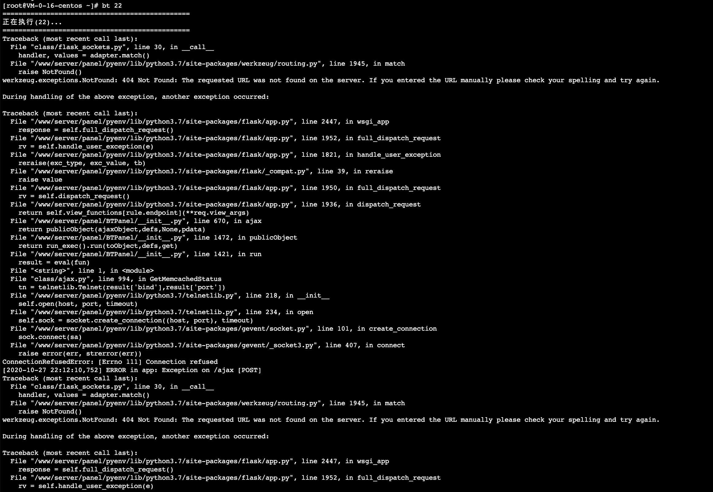

发表于 2022-2-13 07:42:02 | 显示全部楼层
堡塔安全赤井秀一 发表于 2022-2-11 19:11
你好,有尝试更换过面板端口吗,执行bt 22命令,截图错误信息发出来我分析一下看看 ...
还是登陆不上,请看截图
发表于 2022-2-13 11:01:05 | 显示全部楼层
infinitemfg 发表于 2022-2-13 07:42
还是登陆不上,请看截图
您好,看到有连接被拒绝的信息,您到服务器cmd中执行
  1. ping www.bt.cn -c5
  2. curl https://www.bt.cn
截图看下返回信息

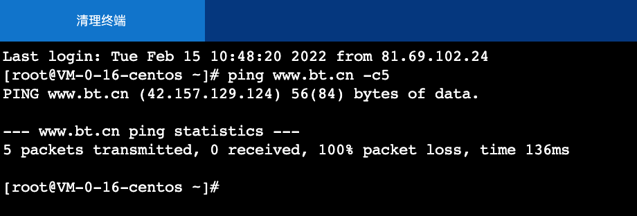

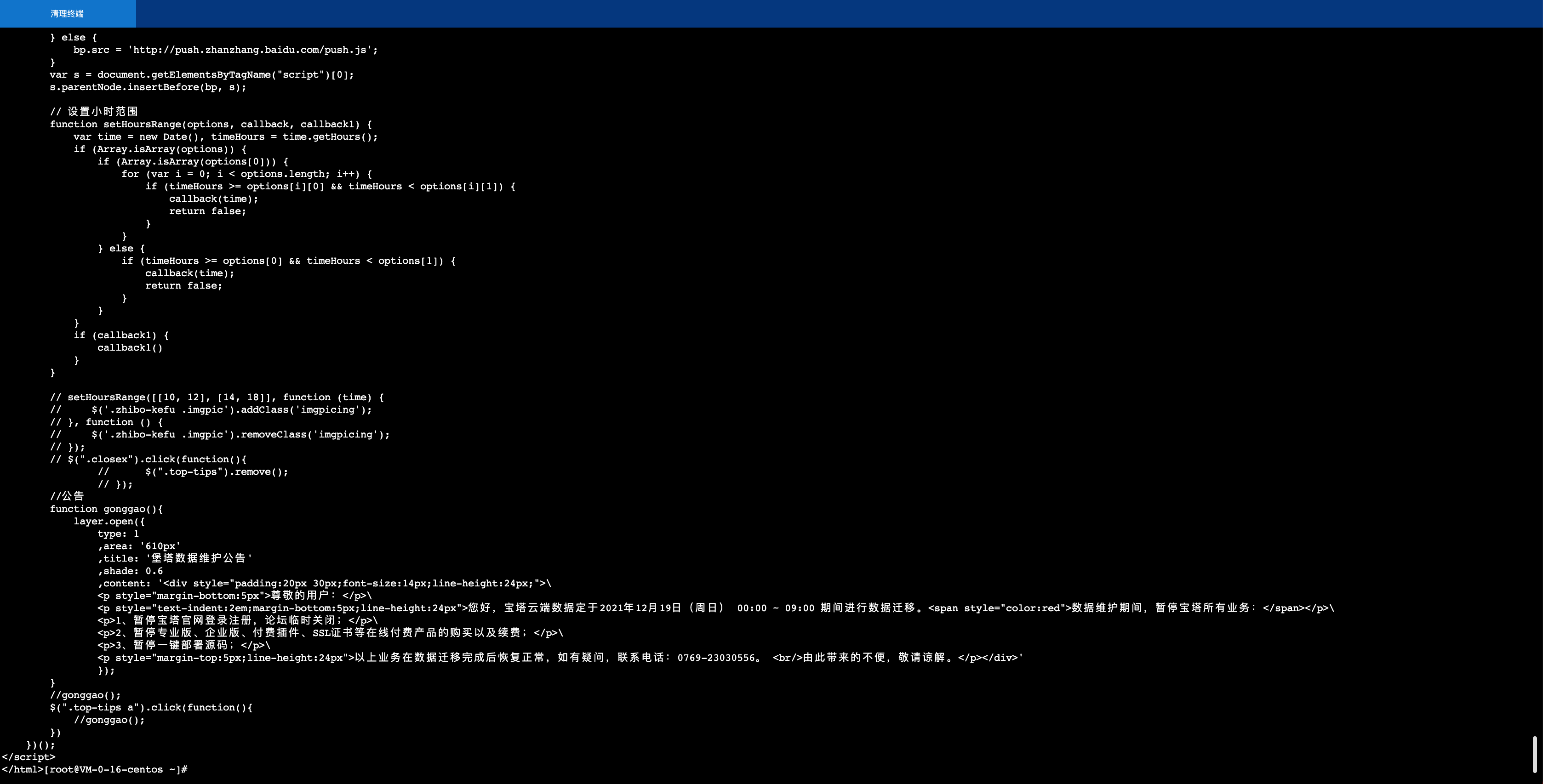

发表于 2022-2-15 10:54:57 | 显示全部楼层
截图看下返回信息 ...
你好,多谢指导
2. 运行第二个命令
出来很长的,截了第一张图 和最后一张图 如下
发表于 2022-2-15 11:34:21 | 显示全部楼层
infinitemfg 发表于 2022-2-15 10:54
你好,多谢指导
1. 运行第一个命令截图
ping不通,但是curl又可以?
