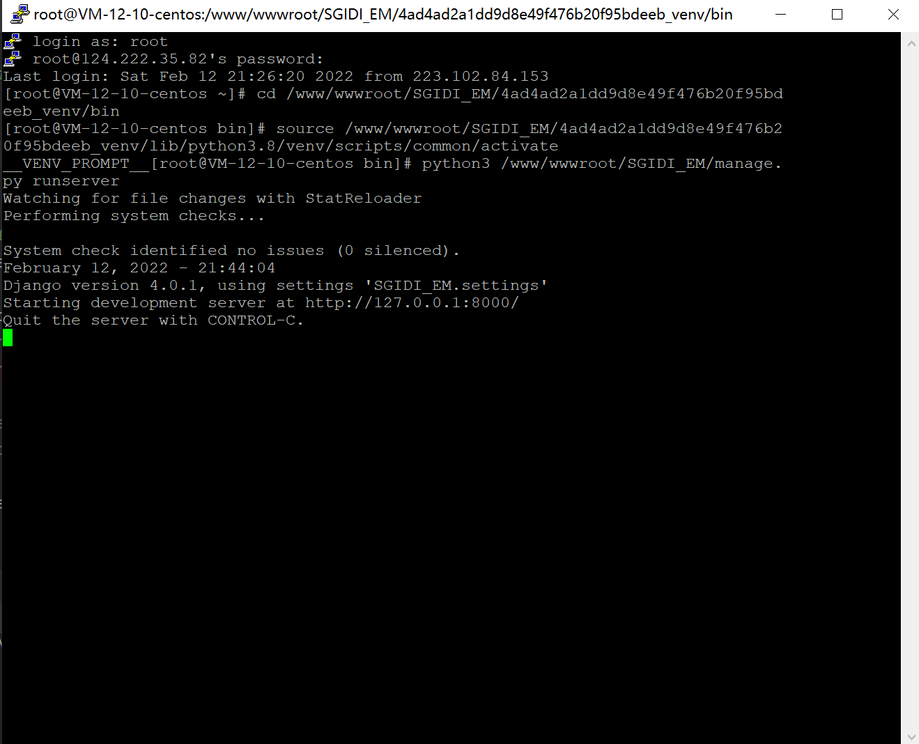

发表于 2022-2-12 19:35:25 | 显示全部楼层
大佬:
activate这个文件 在 项目名/M D 5码_v e n v//lib/p y t h o n 3.8/v e n v/scripts/common/activate目录下
这个算不算进入虚拟环境了:
__V E N V/_PROMPT__[root@XX-12-10-c e n t o s 项目名]#

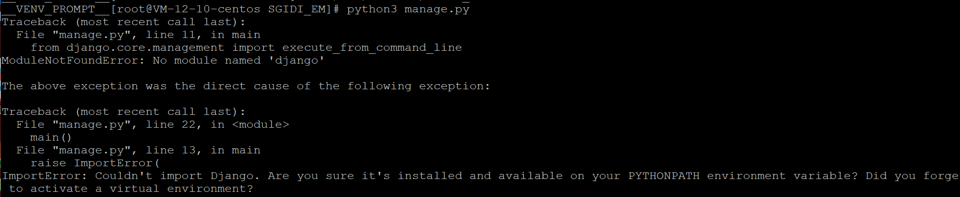

发表于 2022-2-12 19:39:47 | 显示全部楼层
执行命令错误
执行命令错误
进入上面环境 执行  p y t h o n 3   m a n a g e. p y    报下面的错误

发表于 2022-2-12 21:48:36 | 显示全部楼层
企业微信截图_1644673496827.png 大佬,这个是在虚拟环境中运行的,是不是说明 我这个项目成功运行了?

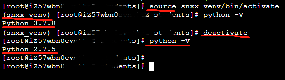

进入虚拟环境方法:
在命令行输入 source 项目路径/项目名_venv/bin/activate
如:source /data/python/project1_venv/bin/activate
我是的django项目  source x/xxx/xx/activate (进入虚拟环境)
进入后,命令行最前面(xxxxx_venv)显示表示进入了环境
退出后则不接不显示
我的环境Python 是3.7.8
而服务器中是2.7.5
