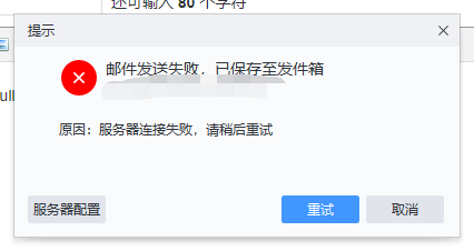

目前用 null 总是发不出去邮件,只能接收邮件,发送邮件只能用null
请问这个有解决办法吗?
目前只能通过第三方发出邮件
BT限制我发出软件名字,所以全换成null了,很麻烦,bun

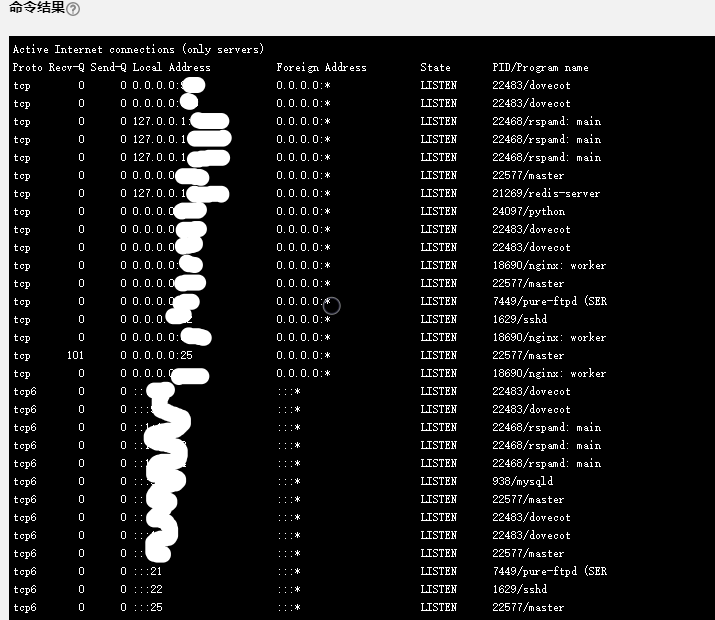

发表于 2022-2-12 23:20:41 | 显示全部楼层
您好,检查25端口是否能正常连通。
邮局发件需要使用到25端口,有些服务器商的25端口,需要申请放行,才能正常使用。
如阿里云、腾讯云的机器。
请检查下。
发表于 2022-2-12 23:29:43 | 显示全部楼层
运维阿宏 发表于 2022-2-12 23:20
您好,检查25端口是否能正常连通。
邮局发件需要使用到25端口,有些服务器商的25端口,需要申请放行,才能 ...
25端口正常,香港轻量
发表于 2022-2-13 00:02:26 | 显示全部楼层
2Trio 发表于 2022-2-12 23:29
25端口正常,香港轻量
测试能正常连通25端口截图看看
发表于 2022-2-13 00:20:17 | 显示全部楼层
运维阿宏 发表于 2022-2-13 00:02
测试能正常连通25端口截图看看
发表于 2022-2-13 00:20:49 | 显示全部楼层
测试能正常连通25端口截图看看
发表于 2022-2-13 12:38:08 | 显示全部楼层
现在已经是没有办法收发邮件了
发表于 2022-2-13 12:45:07 | 显示全部楼层
现在是通过BT的邮局能发送邮件,但是用Foxmail不能网易的也不能
发表于 2022-2-13 12:47:02 | 显示全部楼层
Dovecot
Rspamd
Postfix
重启了三个服务,问题解决,不过这种问题经常出现
