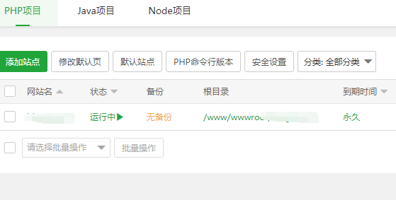

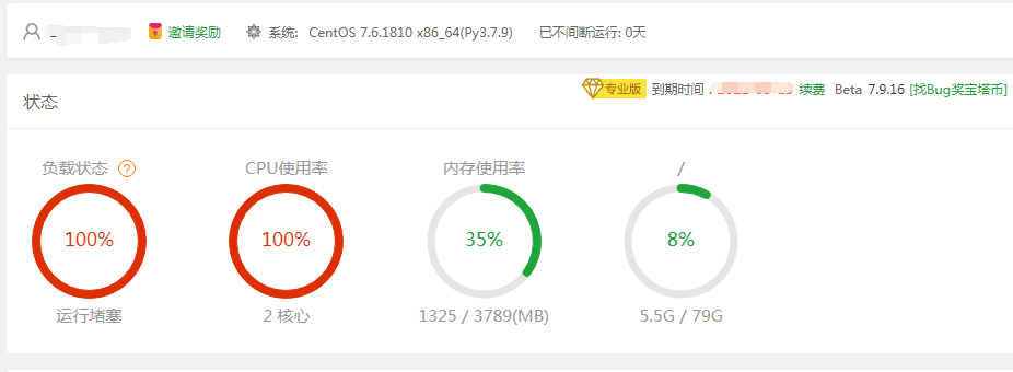

【待反馈】为何lLinux面板Beta7.9.16版本这么卡?
发表在 Linux面板2022-2-14 11:12 [复制链接] 13 2912
刚安装的面板
刚创建了一个网站
为何数据全拉满?
我这配置,相对一个小站
不至于这样吧?
怎么会这样?
怎么处理?

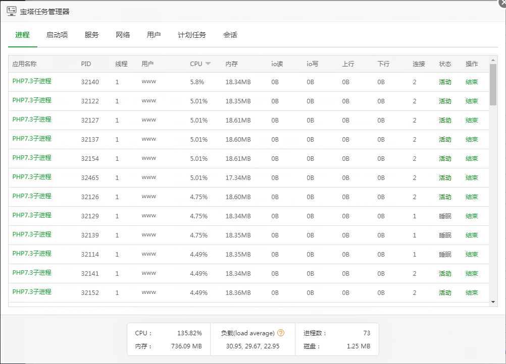

发表于 2022-2-14 11:28:08 | 显示全部楼层
shagua 发表于 2022-2-14 11:16
目前用的付费的专业版
腾讯云香港的轻量服务器

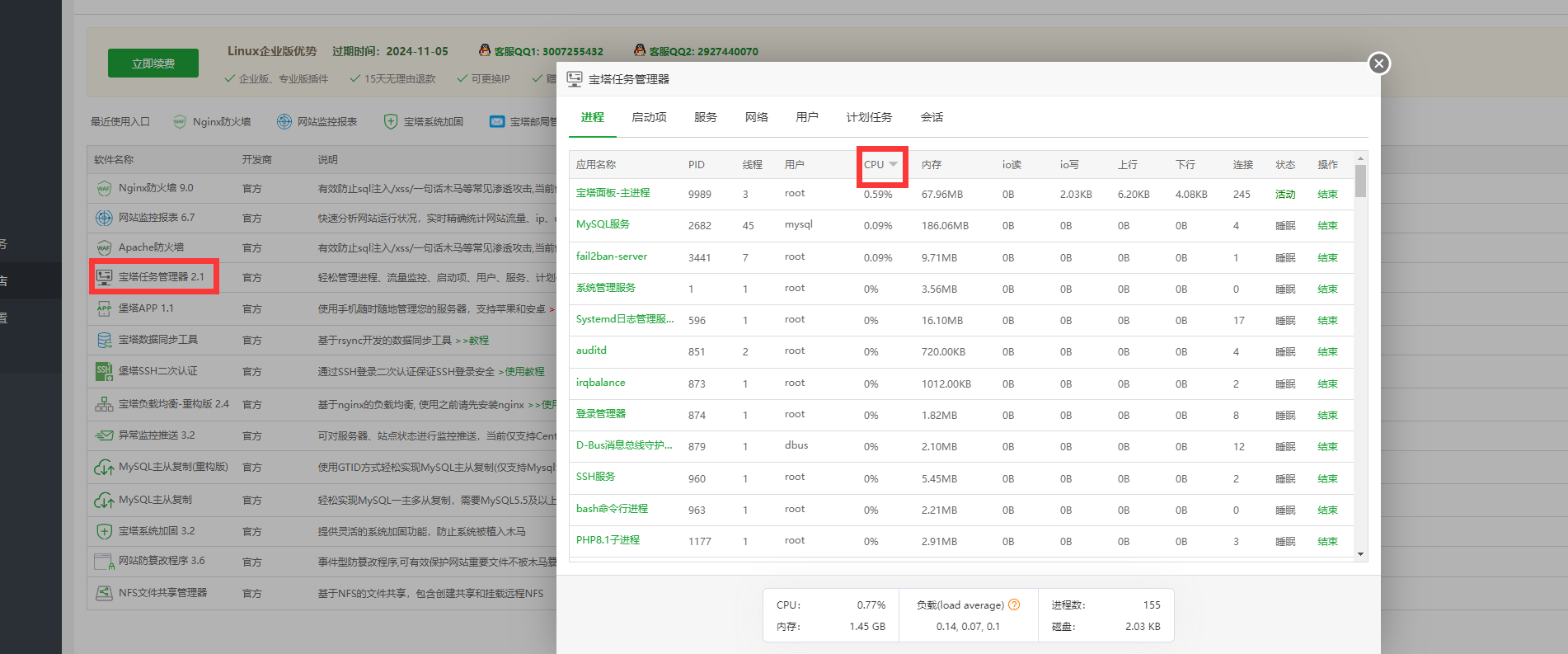

您好,您可以到软件插件里找的宝塔任务管理器,点击cpu那里可以进行排序
截图看下是什么占用的服务器资源

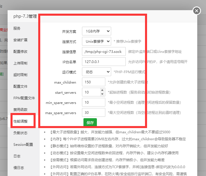

发表于 2022-2-14 12:10:10 | 显示全部楼层
PHP7.3.
请查看
发表于 2022-2-14 12:11:53 | 显示全部楼层
调整下php的性能
发表于 2022-2-14 12:15:20 | 显示全部楼层
已调整,好像没有什么太大变化

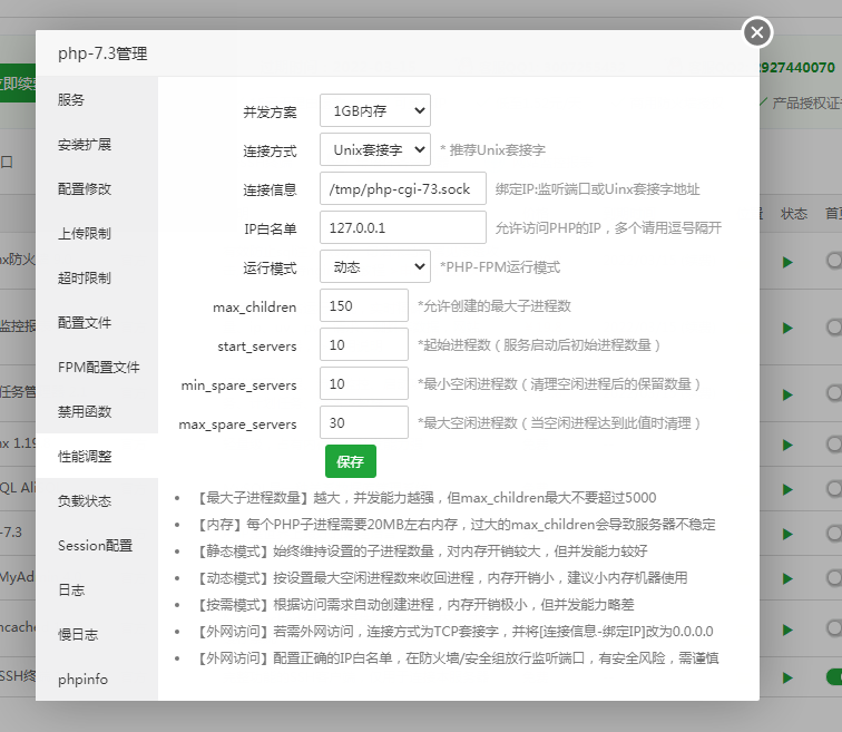

发表于 2022-2-14 12:17:11 | 显示全部楼层
shagua 发表于 2022-2-14 12:15
已调整,好像没有什么太大变化
还有就是我安装的MySQL AliSQL  总是无故自动停止。 ...
调整后需要重启php的,另外你看下php的慢日志,还有防火墙的拦截信息,是否您的网站被人扫描了?
发表于 2022-2-14 12:19:12 | 显示全部楼层
这个是我刚刚设置的!

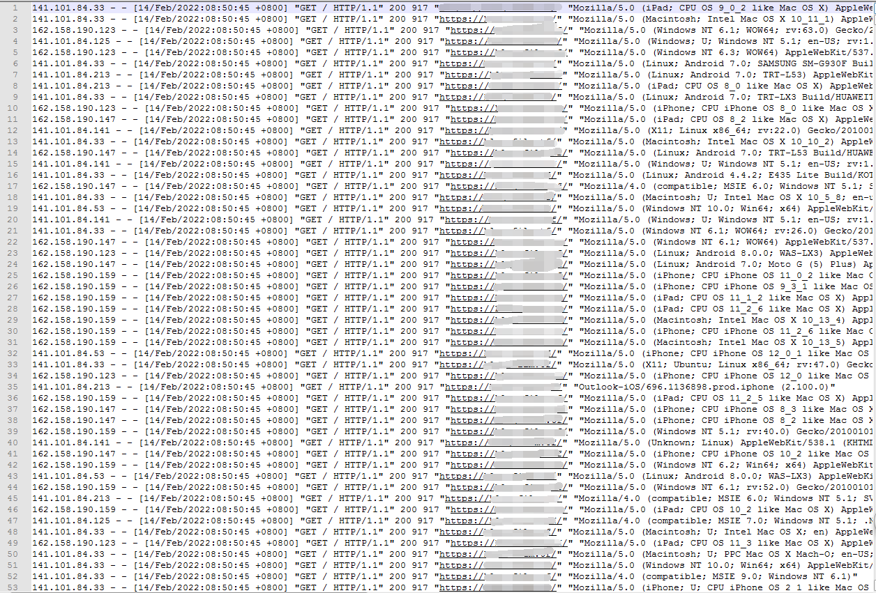

发表于 2022-2-14 12:25:57 | 显示全部楼层
是这个吗?
发表于 2022-2-14 12:30:59 | 显示全部楼层
慢日志。。
发表于 2022-2-14 12:33:17 | 显示全部楼层

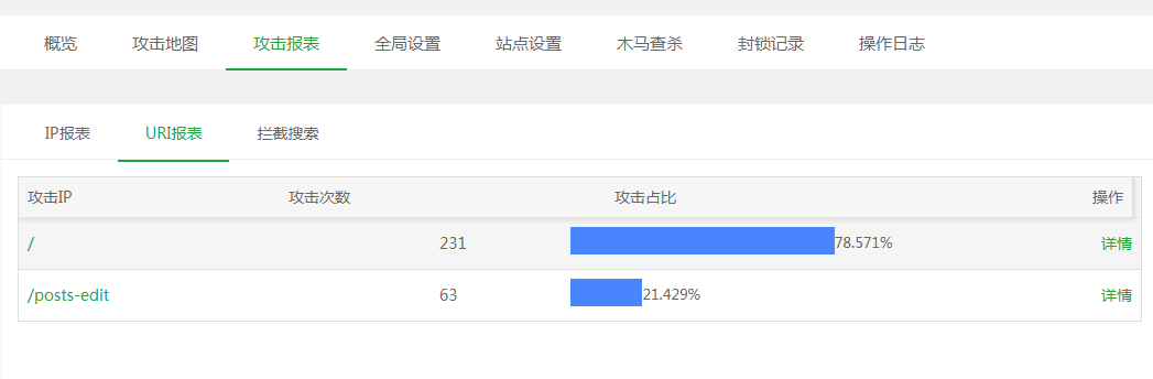

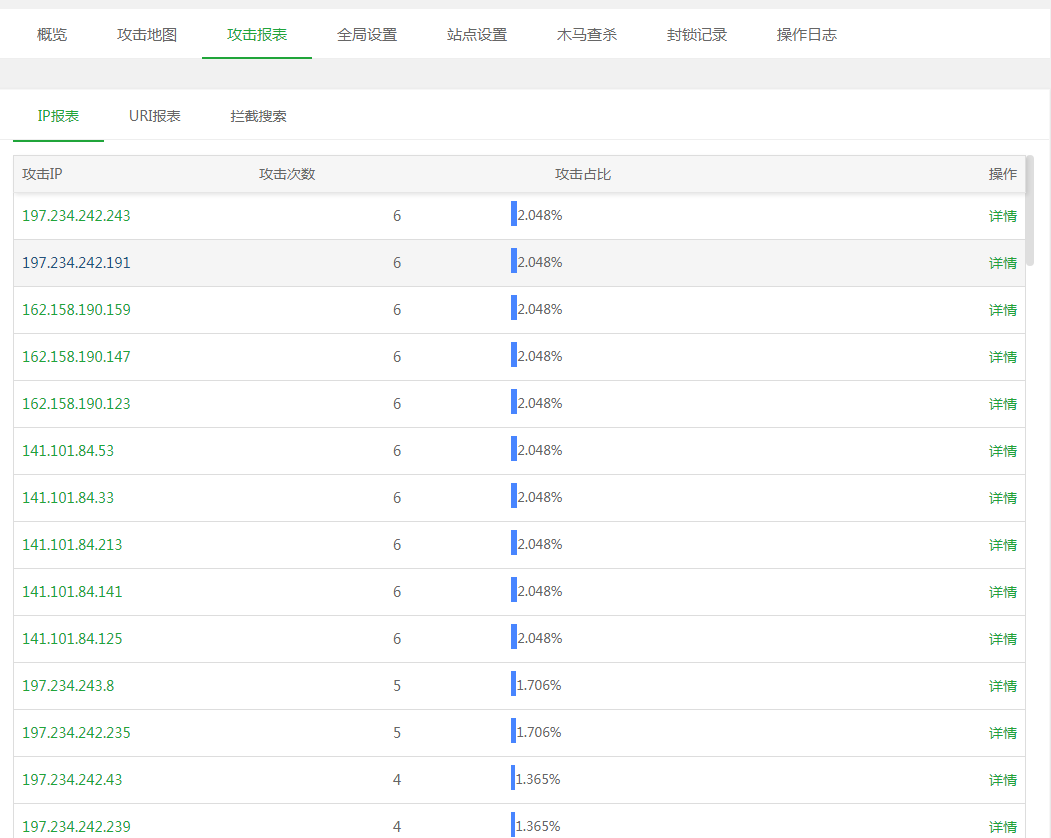

发表于 2022-2-14 12:36:47 | 显示全部楼层
攻击报表~
发表于 2022-2-14 19:34:39 | 显示全部楼层
帖子沉了嘛?没人回复了
发表于 2022-3-2 11:50:09 | 显示全部楼层
shagua 发表于 2022-2-14 19:34
帖子沉了嘛?没人回复了
您好,您的那个攻击IP  看下是具体是哪个IP或者IP段攻击的,调整下web防火墙那边的规则
