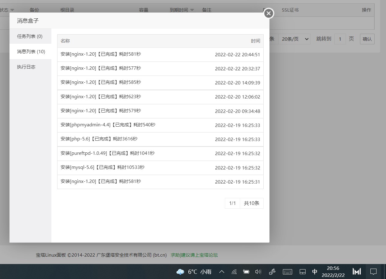

多次安装都提示成功了,但切换到网站面板时,提示要安装Nginx。
设备用的是私家云二代,装了Armbian 21.08.8 Focal aarch64(Py3.7.8)。
提示安装成功
提示安装成功

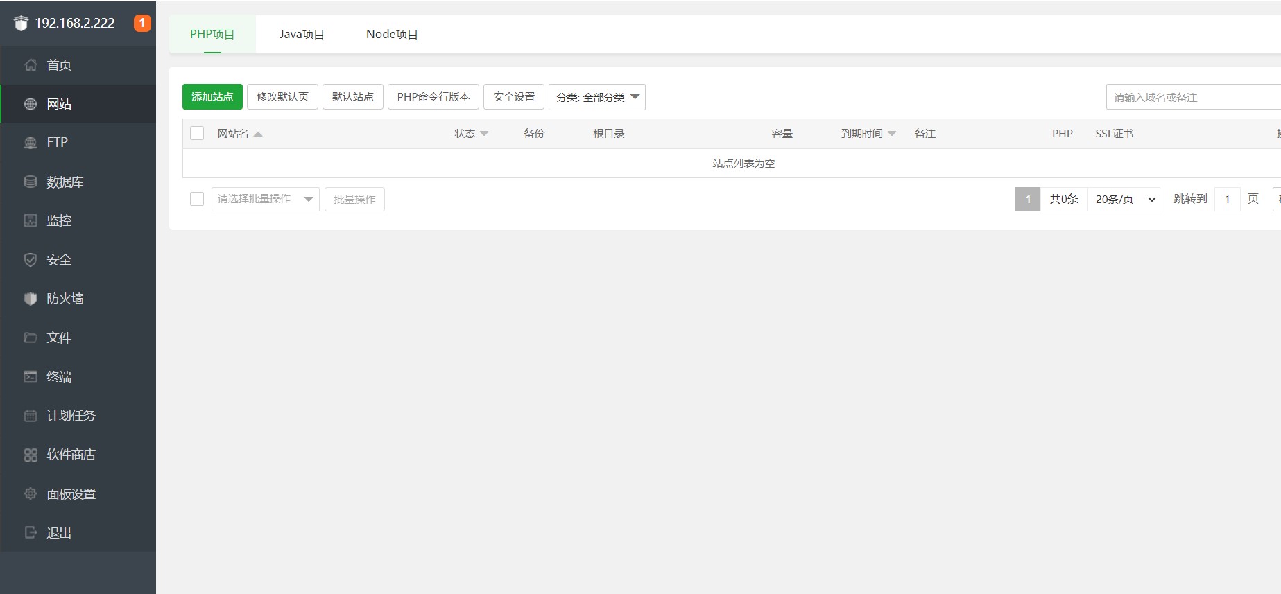

切换到网站面板,可以打开
切换到网站面板,可以打开

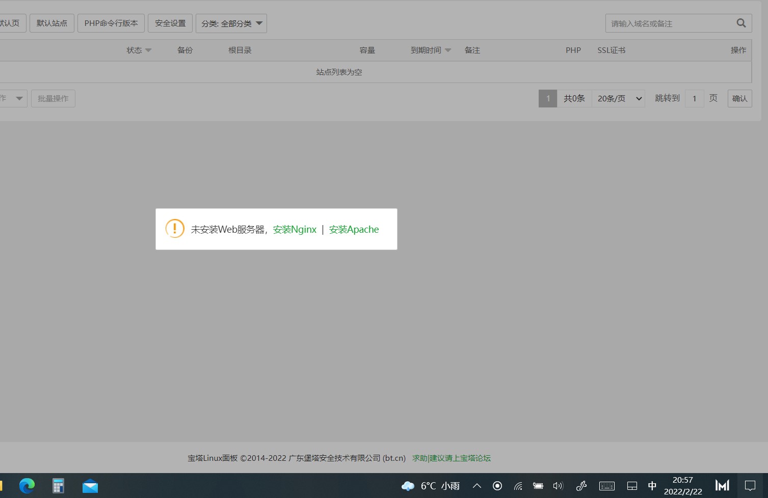

再次切换回来,又提示要安装Nginx
再次切换回来,又提示要安装Nginx

软件商店里面显示的是没有安装Nginx

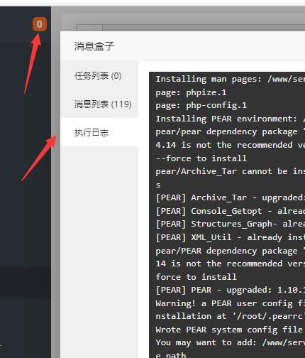

详见截图
错误日志
错误日志
