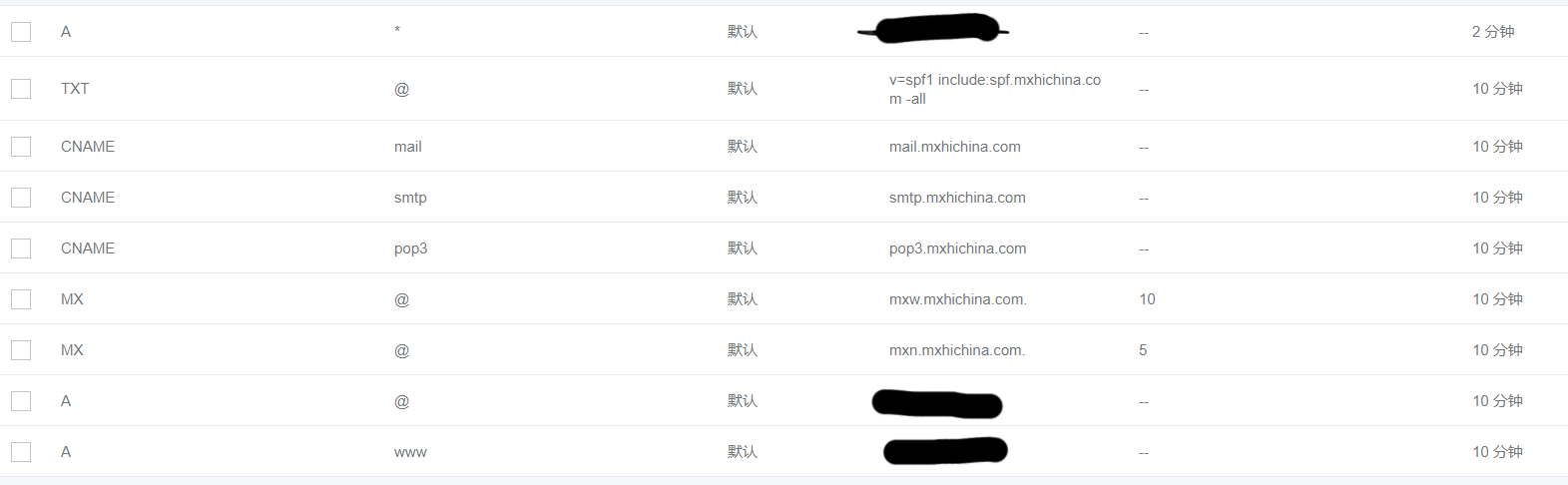

1.我是阿里云解析,已经设置了*.XXX.COM的泛解析

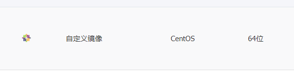

2.使用的是阿里云镜像,CentOS64位

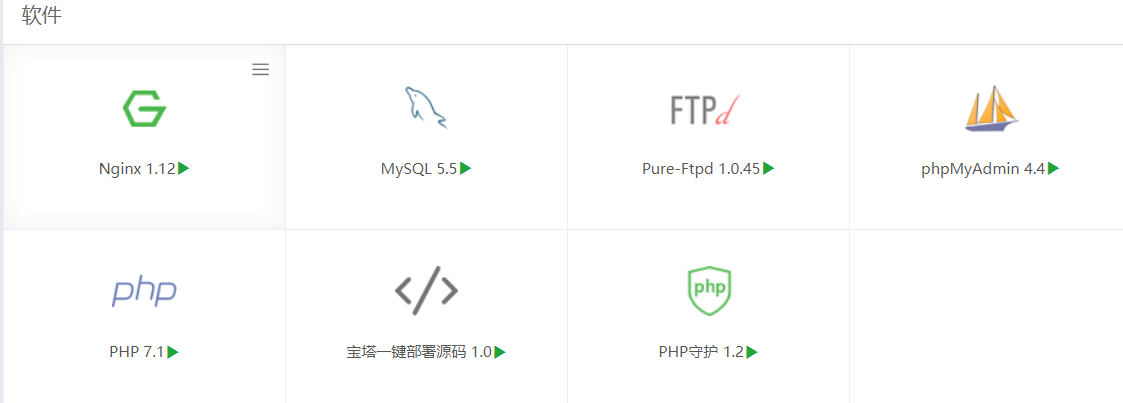

3.宝塔安装了LNMP 环境

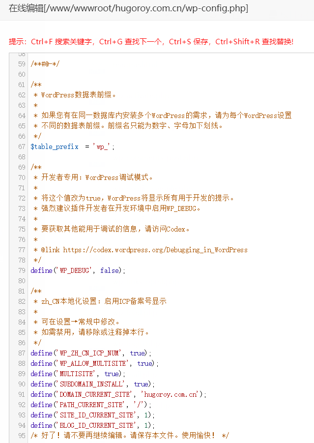

4.通过  https://www.wpdaxue.com/wordpress-multisite.html  这篇文章开启了多站点模式(图1),选择的是子域名方式,文中提到

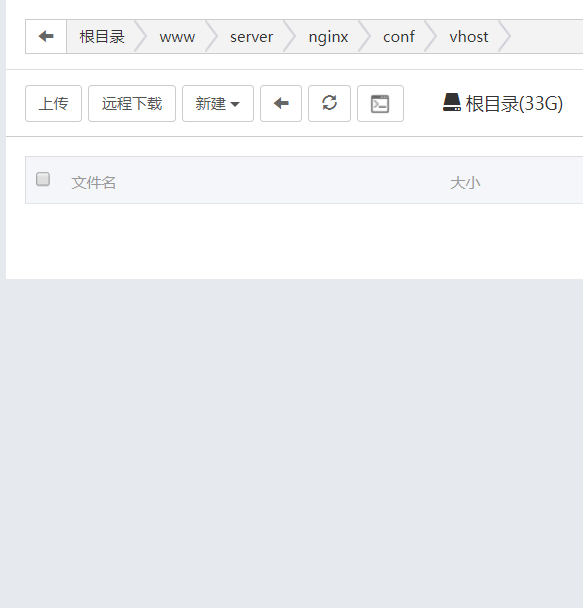

但是我通过FTP进入对应目录发现找不到“vhost”文件夹,只有一个log文件夹(图2)
之后我在/www/server/nginx/conf/vhost发现了这个文件夹,但是里面并没有.conf文件(图3)

发表于 2017-11-15 22:39:34 | 显示全部楼层
  1. define('MULTISITE', true);
  2. define('SUBDOMAIN_INSTALL', true);
  3. define('DOMAIN_CURRENT_SITE', 'yourdomain.com');
  4. define('PATH_CURRENT_SITE', '/');
  5. define('SITE_ID_CURRENT_SITE', 1);
  6. define('BLOG_ID_CURRENT_SITE', 1);
添加伪静态文件就可以了,不要在宝塔设置中修改,宝塔原来设置的清空保存,然后在站点根目录打开伪静态文件编辑,粘贴以上规则代码
发表于 2017-11-15 23:22:32 | 显示全部楼层
包包大人 发表于 2017-11-15 22:39
添加伪静态文件就可以了,不要在宝塔设置中修改,宝塔原来设置的清空保存,然后在站点根目录打开伪静态文 ...
出现提示
编辑 wp-config.php
编辑.htaccess
重启nginx
站点已经成功开启
主页正常访问
博客404……
结果就是这样咯……
