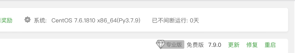

发表于 2022-3-1 09:21:33 | 显示全部楼层

发表于 2022-3-1 10:38:32 | 显示全部楼层
Lxcloud 发表于 2022-3-1 10:36
没有,网上的一些相关引入方法也都没用,应该是系统原因,同样的系统,和软件版本,一个安装自带,一个死 ...
您是什么操作系统?截图看下您的面板首页中显示的面板信息。我测试下
发表于 2022-3-1 10:44:52 | 显示全部楼层
操作系统应该是没问题,不知道是不是宝塔的安装问题
发表于 2022-3-1 11:01:06 | 显示全部楼层
您好,看不到您发的图,您重新上传下
发表于 2022-3-1 11:05:44 | 显示全部楼层
大炮运维V587 发表于 2022-3-1 11:01
您好,看不到您发的图,您重新上传下
好的,这边重新上传了
