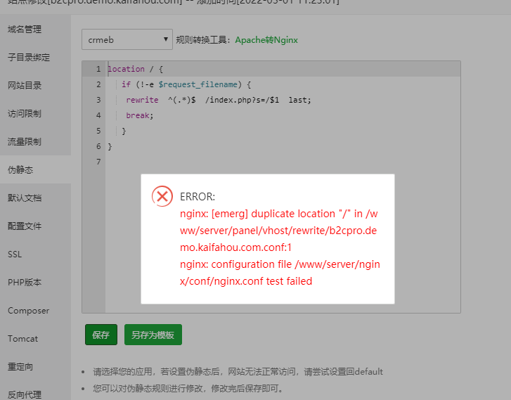

【已完成】部署crmeb b2cpro版本无法设置伪静态
发表在 Linux面板2022-3-1 13:38 [复制链接] 8 3052
微信截图_20220301133622.png 然后这个kaifahou.com.conf里面是没内容的,是个空文件,这个是啥原因

已经排查到原因,做了反向代理,导致有重复的 location  / {}
配置项伪静态中删除 对应的 location / {}
直接引用内容就可以
发表于 2022-3-1 14:33:20 | 显示全部楼层
您好,您到网站配置文件中看下否有多余的 location   /  的配置,
发表于 2022-3-1 14:42:19 | 显示全部楼层
没有,我这个是在部署一个新站,之前的都是可以的,就这个不行
