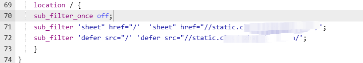

我在站点配置文件中,最后的 } 前添加下述代码,但是不生效。
  1. sub_filter_once off;
  2.     sub_filter "sheet" href="/" "sheet" href="//static.XXX/";
  3.     sub_filter "defer src="/" "defer src="//static.XXX/";
我想把【sheet" href="/】替换成【sheet" href="//static.XXX/】
请问哪里有错误?应该如何配置?
我如果使用反向代理功能,配置上述代码就可以生效,可是我需要替换本站,不是他站。
另外,尝试过sub_filter_once off更改为sub_filter_once on后重载服务,依然无效,也没有报错。
是否是因为我sub_filter放置的位置不对?我的程序是php程序,直接放置在底端的 } 前是否生效?是否需要安装其他模块?

我想要替换本站(绑定的站点)的内容,应该不需要操作反向代理吧?

已经按照文档写,无效的。

顺便测试一下正则,正则也是失效的,直接修改配置文件也不行,lnmp编译环境下是OK的。。。
