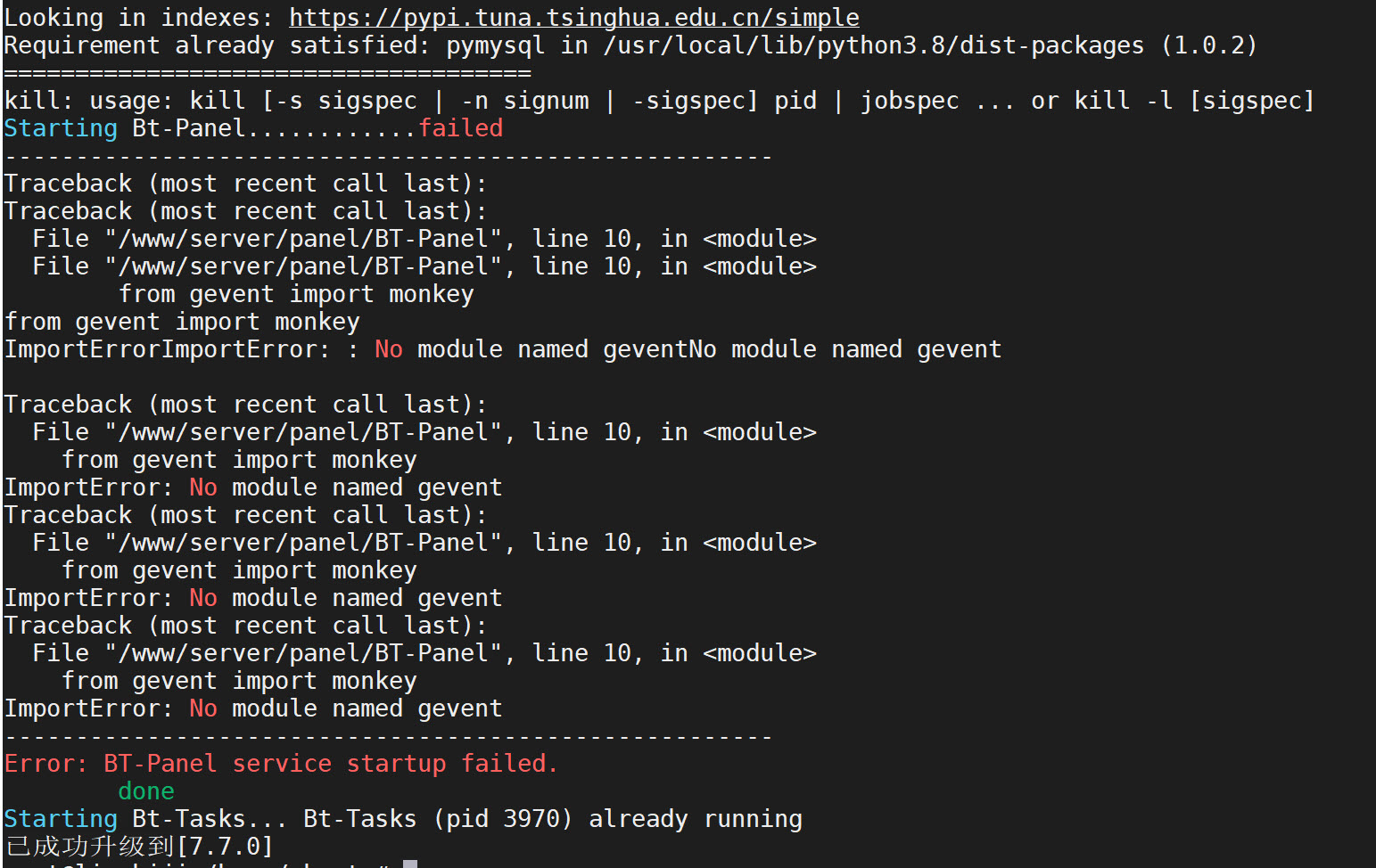

bt 16后报这个

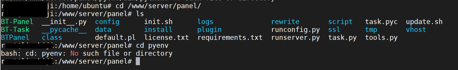

之前看别的贴子把pyenv目录删掉了,可能这个原因导致无法恢复7.7版本,有什么办法把原来的32位pyenv目录装回来吗,谢谢了。
发表于 2022-3-4 23:18:48 | 显示全部楼层
服务器命令行执行以下命令安装依赖模块后试试
  1. btpip install gevent
发表于 2022-3-4 23:20:52 | 显示全部楼层
宝塔用户_xhmwuj 发表于 2022-3-4 11:27
之前看别的贴子把pyenv目录删掉了,可能这个原因导致无法恢复7.7版本,有什么办法把原来的32位pyenv目录 ...
  1. curl http://download.bt.cn/install/update6.sh|bash
可以试试这个

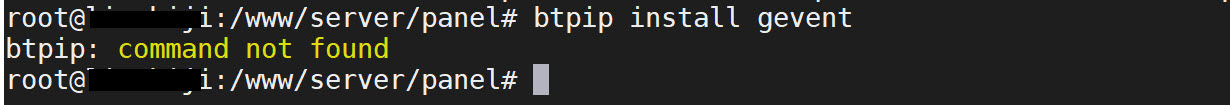

发表于 2022-3-5 13:40:34 | 显示全部楼层
需要在特定目录下执行吗?现在报找不到btpip命令
发表于 2022-3-7 16:21:37 | 显示全部楼层
不需要的,执行以下命令试试
  1. pip install gevent
