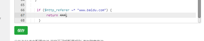

发表于 2022-3-26 21:04:40 | 显示全部楼层
合理化 发表于 2022-3-17 17:39
重启了web服务,还是不行,可以用你们宝塔防火墙的User-Agent过滤 做类似的设置,该如何设置。 ...
放到伪静态中呢?这个代码是如果http_referer 为 www.baidu.com的话,就直接返回 444了
你将这段代码放到伪静态里
