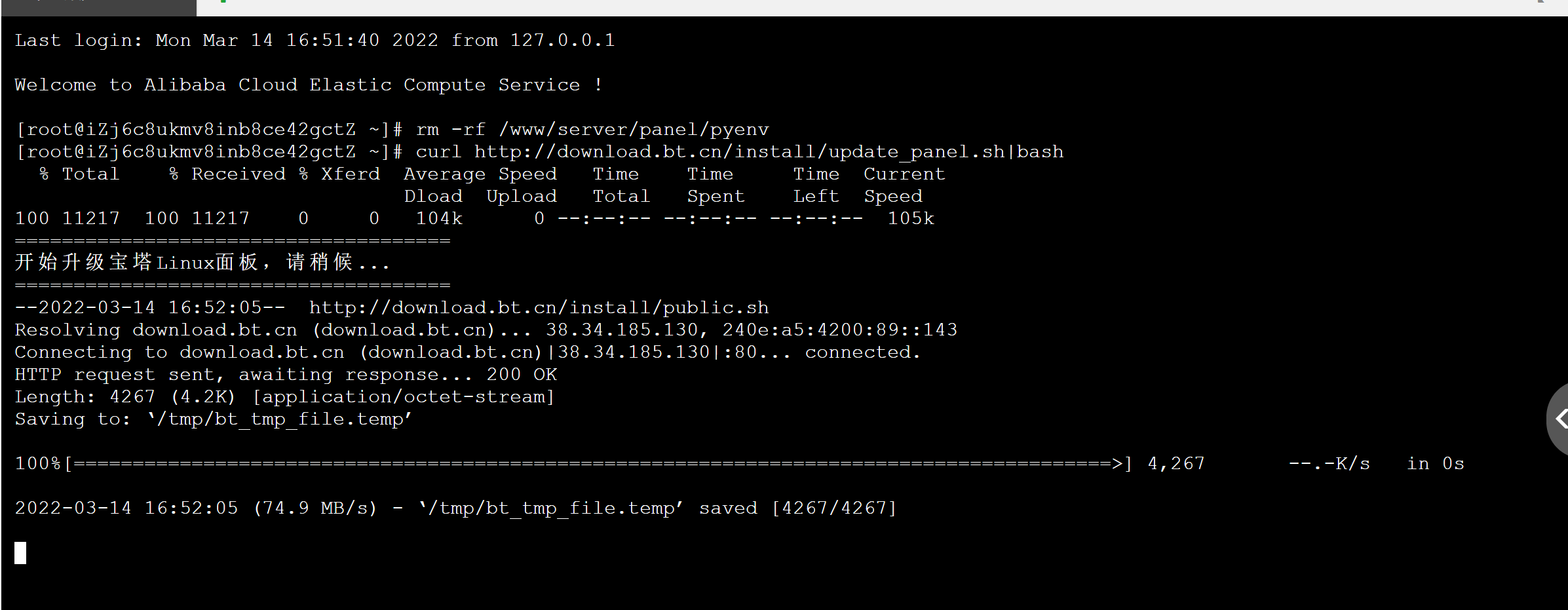

手动修复一下,删掉面板依赖的python,重新下载试试
  1. rm -rf /www/server/panel/pyenv
  2. curl http://download.bt.cn/install/update_panel.sh|bash
发表于 2022-3-14 16:53:42 | 显示全部楼层
我重新弄一下再看看

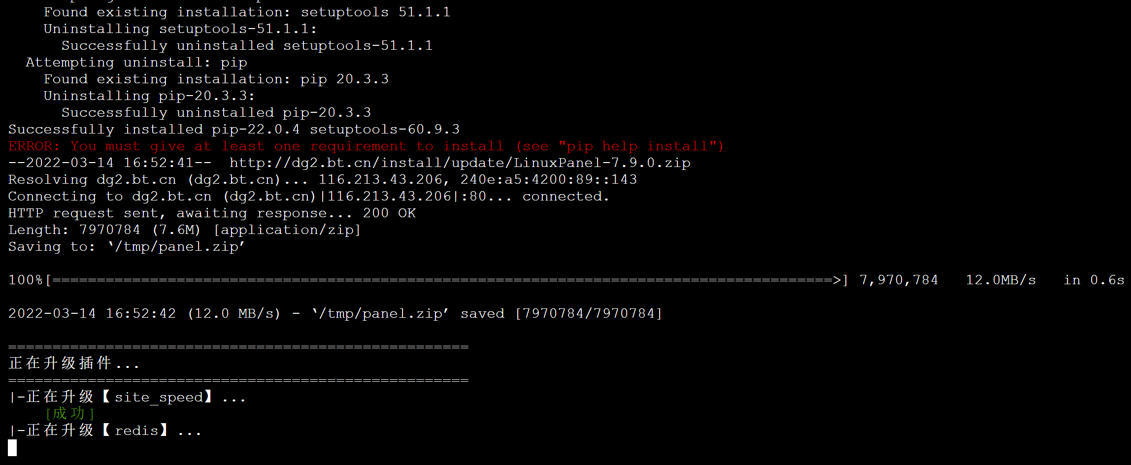

但是好像目前有报错
发表于 2022-3-14 20:36:20 | 显示全部楼层
首席技术官 发表于 2022-3-14 16:55
但是好像目前有报错
这些报错不用管,都会自动修复,主要看最后执行完是否能正常使用
