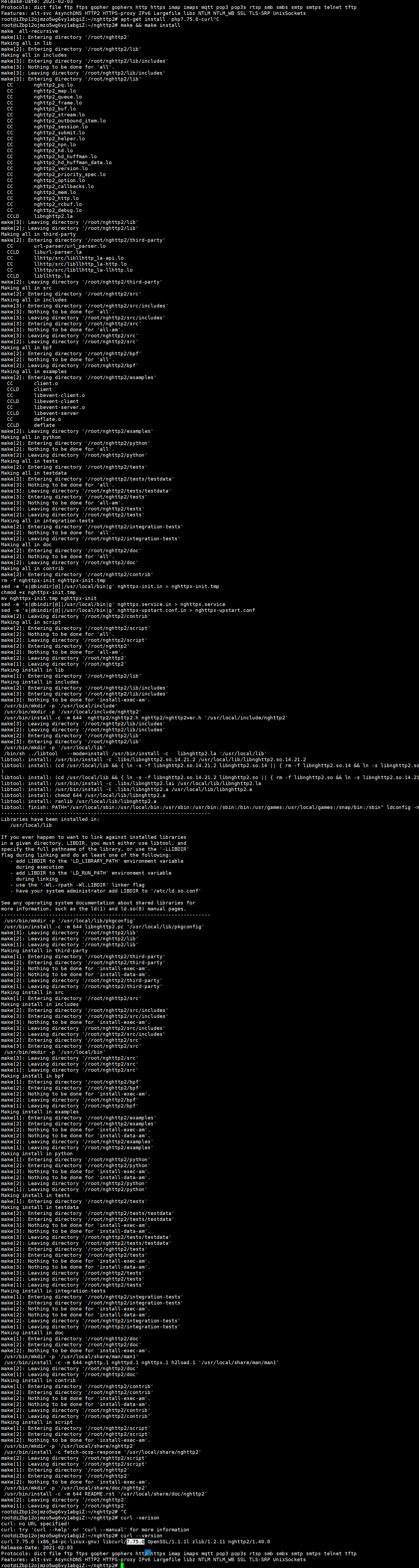

发表于 2022-3-4 11:14:56 | 显示全部楼层
堡塔安全赤井秀一 发表于 2022-3-4 11:02
这么快?
7.1也是curl 7.70.0
太长了  截不全  应该是么有报错,,,我这是搞那个ios的推送,最近两天就一直报错,没找到具体原因 昨天把curl升级到了7.75.0   PHP 的curl扩展还是 7.70
发表于 2022-3-4 11:17:25 | 显示全部楼层
这么快?
7.1也是curl 7.70.0
这是截图

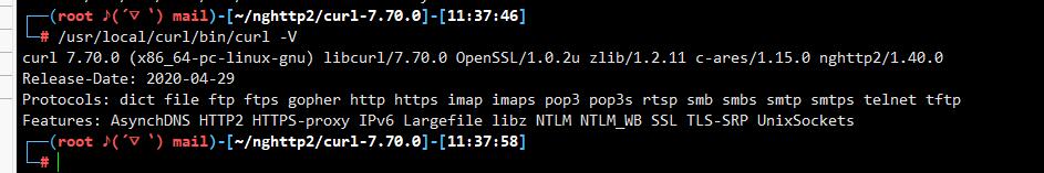

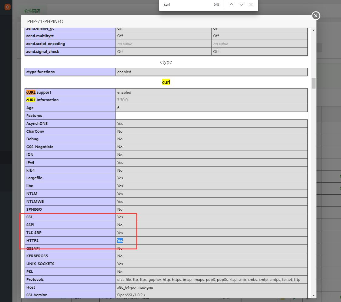

发表于 2022-3-4 11:30:35 | 显示全部楼层
看截图你安装的curl7.75已经引用了,面板php引用的curl在/usr/local/curl
你把curl软链过去试试
