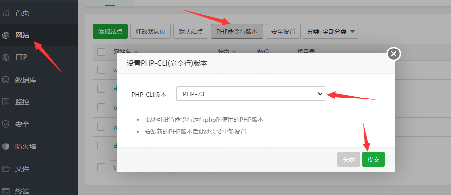

发表于 2022-3-8 10:23:28 | 显示全部楼层
村子里的有为青年 发表于 2022-3-7 20:26
不好意思,下午忙着给客户报价。请问怎么用私信联系你呢,微信吗,我的微信:lvminkang ...
进入到/www/server/php/74/etc/目录。然后删除php-cli.ini文件,在网站管理内设置下PHP命令行版本,重新执行。

发表于 2022-3-8 17:05:03 | 显示全部楼层
谢花郎 发表于 2022-3-8 10:23
进入到/www/server/php/74/etc/目录。然后删除php-cli.ini文件,在网站管理内设置下PHP命令行版本,重新 ...
我PHP是7.4的版本,这里设置成php-73没问题吗?
发表于 2022-3-8 17:06:27 | 显示全部楼层
你先重新其他版本后在切换到PHP7.4
发表于 2022-3-8 17:15:53 | 显示全部楼层
非常感谢,你的PHP是7.3的所以显示php-73,我的是7.4所以显示php-74,不管哪个版本按照你这个操作,重启服务器后都可以了。
