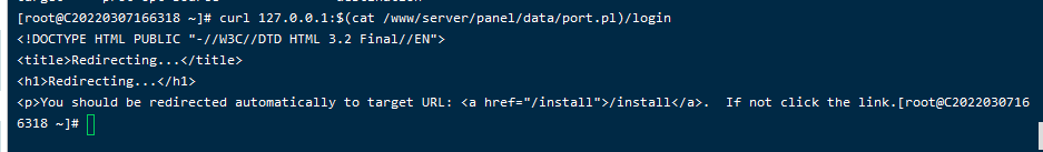

上面是提示,输入的是正确的IP地址和端口号
磁盘都是正常的

清除缓存还是不行,我用了谷歌、360、火狐浏览器都试了,也让其他人试了,不行
这个命令的链接跟原来的登陆链接一样,还是不出登陆界面,重启了宝塔好几次,也更新了
用的  bt命令,更换端口也不行,端口全部放开了。
香港服务器
