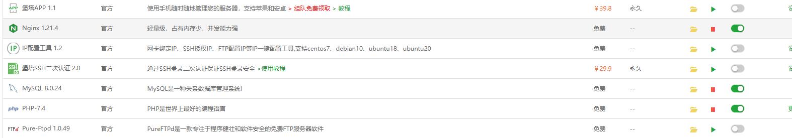

发表于 2022-3-8 20:46:29 | 显示全部楼层

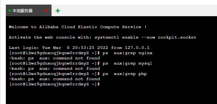

发表于 2022-3-8 20:50:14 | 显示全部楼层
冷眼看世界 发表于 2022-3-8 20:46
另外,Nginx 1.21.4和MySQL 8.0.24也显示关闭,无法重启
您好,看您的截图提示,好像是有程序在使用您的php7.4的sock这个文件,看下是不是有程序没有结束?
  1. ps  aux|grep nginx
  2. ps  aux|grep mysql
  3. ps  aux|grep php
结束PHP进程:
  1. pkill php
结束Nginx进程:
  1. pkill nginx
结束MySQL进程:
  1. pkill mysql
然后在面板上重新启动php  mysql  nginx
发表于 2022-3-8 20:56:30 | 显示全部楼层
是这样不
发表于 2022-3-8 20:58:34 | 显示全部楼层
修复好了,原来是一个一个复制进去就看到了,感谢!
