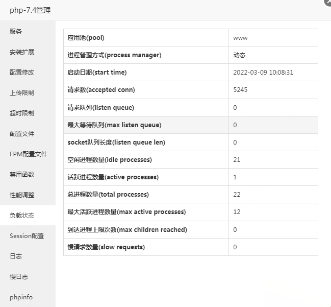

微信截图_20220309102023.png 请问这是什么原因造成的?是崩了吗?

您好,这个是php的告警 WARNING类型的日志,好像是子进程的切换,你现在网站正常访问吗?

发表于 2022-3-9 11:00:12 | 显示全部楼层
郭文 发表于 2022-3-9 10:32
重启了一下php7.4就可以访问了,刚才直接不能访问
你看下php的负责状态,看下是不是满载的情况

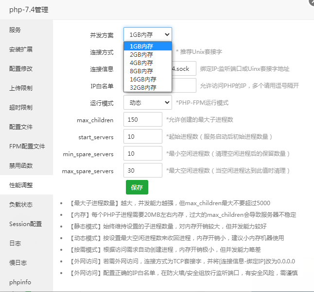

发表于 2022-3-9 11:05:51 | 显示全部楼层
之前已经重启过php7.4了,现在应该是正常的吧?
性能调整哪里的-并发方案,我能不能改成2G?????
发表于 2022-3-9 11:06:57 | 显示全部楼层
我是4h8G,目前每天在百分之三十五左右
发表于 2022-3-9 12:12:41 | 显示全部楼层
目前来看没有什么问题,自总进程22 个,最大活跃进程12个,空闲进程21个
您有几个网站?是否都是使用的php7.4
