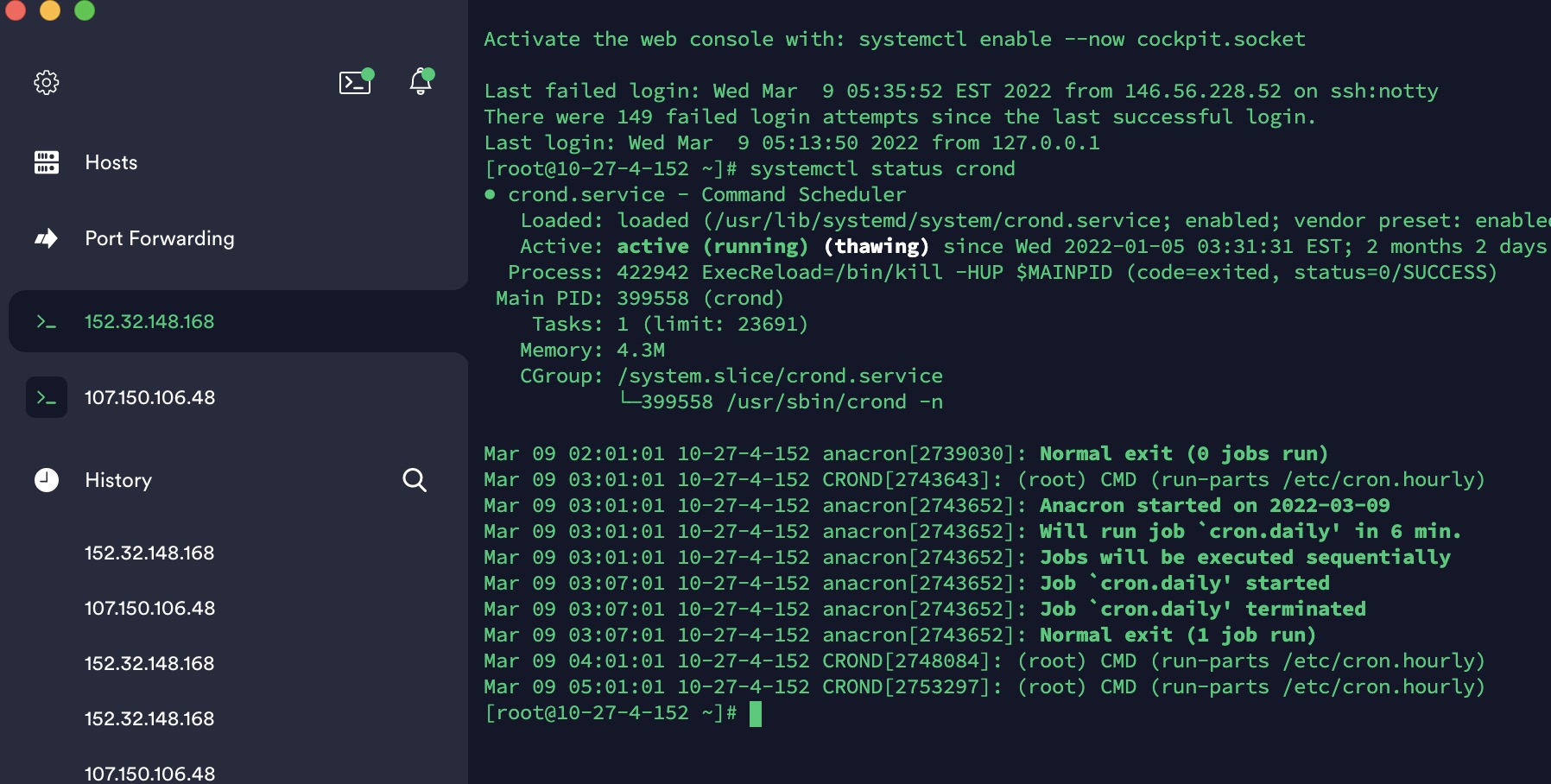

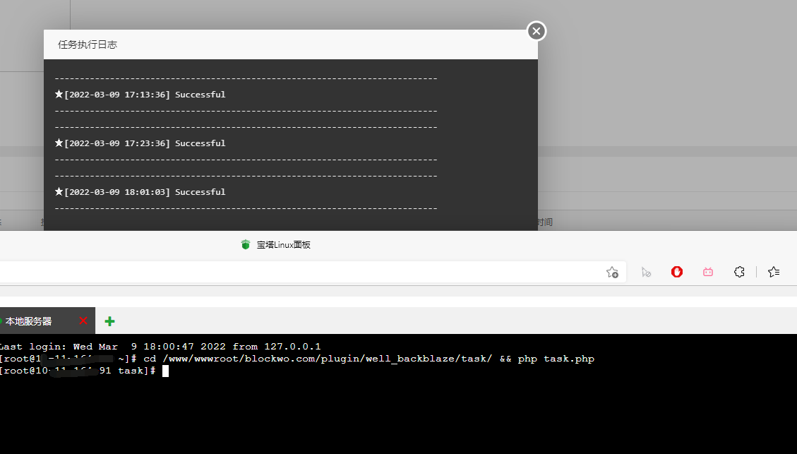

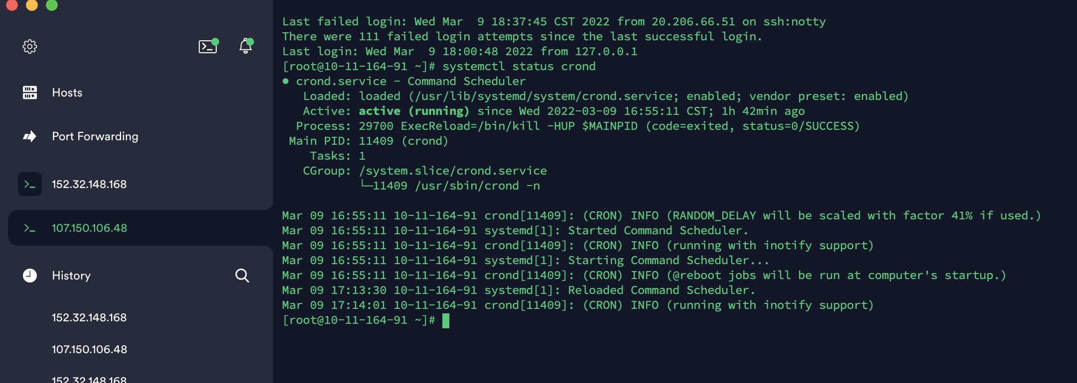

发表于 2022-3-9 18:45:38 | 显示全部楼层
这个是正常运行脚本的一台
这个是正常运行脚本的一台
上面这张图是运行脚本正常的一台
下面这张是脚本运行失败的一台
这个是运行脚本失败的一台
这个是运行脚本失败的一台
现在是同样的代码、同样的功能,两台不同的机器,一台能正常运行,另外一台不能正常运行。
功能和代码应该是没有问题的,否则也不会出现这个情况。
有没有什么可能会导致脚本运行不起来?是环境缺少什么功能没安装,或是有什么限制要解除才可以吗?
