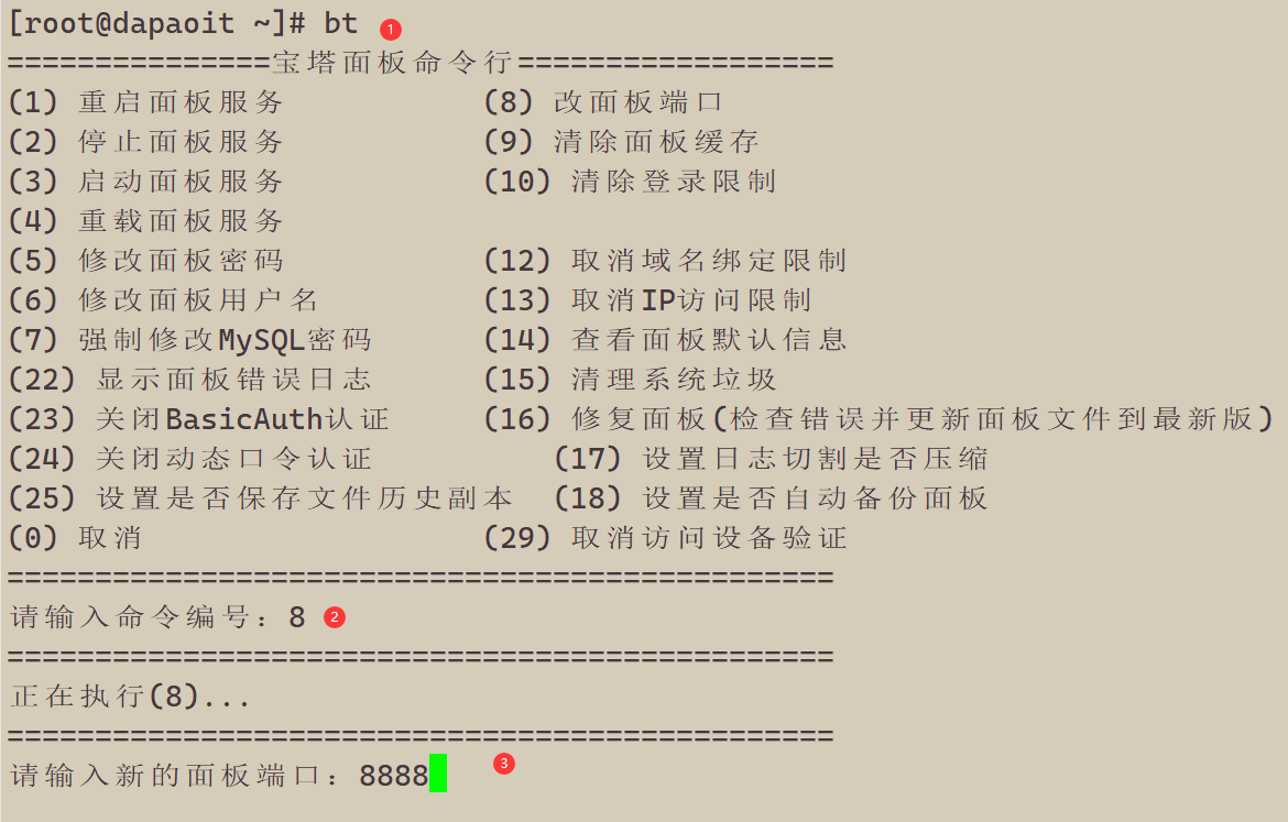

没有面板端口,您可以执行下bt 命令,然后选择8 选项,输入您使用的 面板端口,如图: 修改面板端口.png

请输入命令编号:8
正在执行(8)...
刚修改为8888,可以正常登录后台,非常感谢

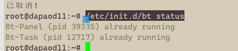

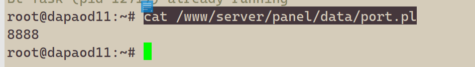

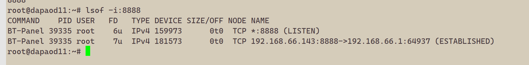

您好,面板使用的不是 22 端口,您的SSH服务器默认使用的是22 端口,您看下您的面板是否启动?监听的端口是哪个?
执行下面命令:
查看面板服务是否启动:
  1. /etc/init.d/bt status
面板程序运行状态.png 查看面板设置的端口:
  1. cat /www/server/panel/data/port.pl
我的面板默认使用的是 8888
查看面板端口对应的服务:lsof -i:8888

[root@iZuf6gwz144knnm0answ99Z ~]# /etc/init.d/bt status
Bt-Panel (pid 1936) already running
Bt-Task (pid 1891) already running
[root@iZuf6gwz144knnm0answ99Z ~]# cat /www/server/panel/data/port.pl
请输入命令编号:8
正在执行(8)...
请输入新的面板端口:51936
|-错误,与面板当前端口一致,无需修改
