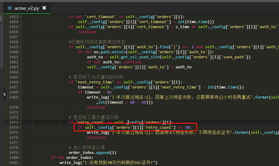

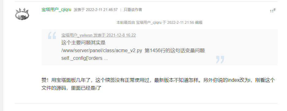

大家可以尝试把重试值改大一点,这至少对我有用。得出一个结论:论坛上的官方回复估计都是“客服”,而不是宝塔的开发者,答非所问 就跟电脑出问题让你重启的网管一个水平
参考:
https://www.bt.cn/bbs/forum.php? ... 9589&pid=318296

eleph 发表于 2022-3-11 17:25
大家可以尝试把重试值改大一点,这至少对我有用。得出一个结论:论坛上的官方回复估计都是“客服”,而不是 ...
第4条。。解决了我的问题,看来得自己删,新加的证书也得自己填上去
