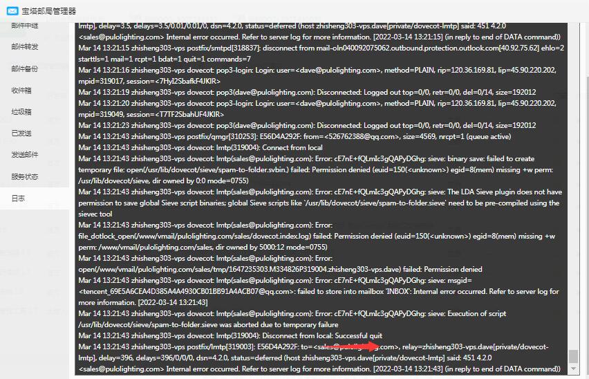

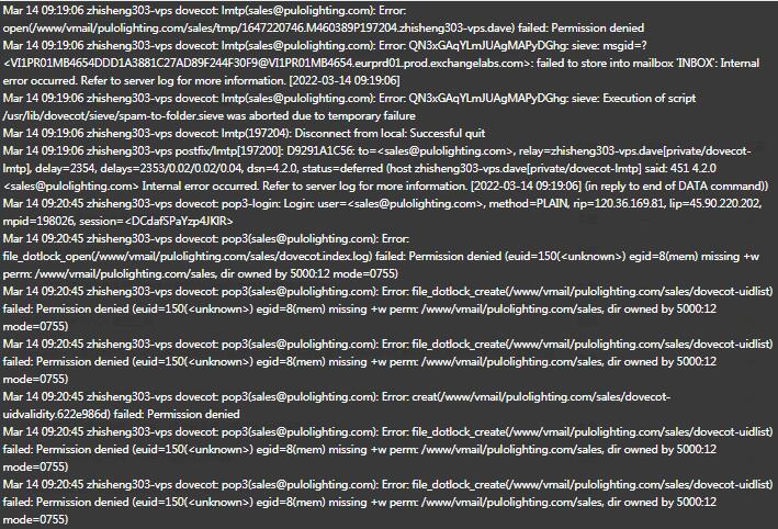

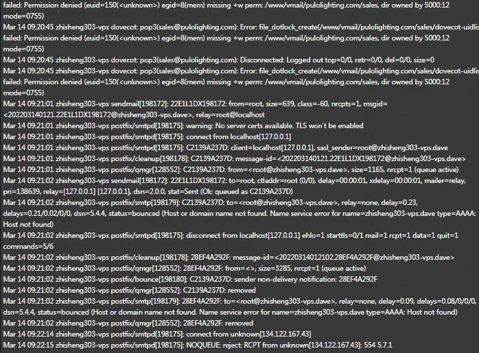

邮局安装成功后,测试可以发给hotmail跟QQ邮箱,可是反过来却大概率送大不了,十封邮件可能只能收到5封。这是什么问题呢,求助大佬,谢谢。日志如下:

这日志看不出来具体问题,我猜可能是被拦截了;有试过换其他服务器部署吗?商家,开一个临时其他商家其他地区的试试
