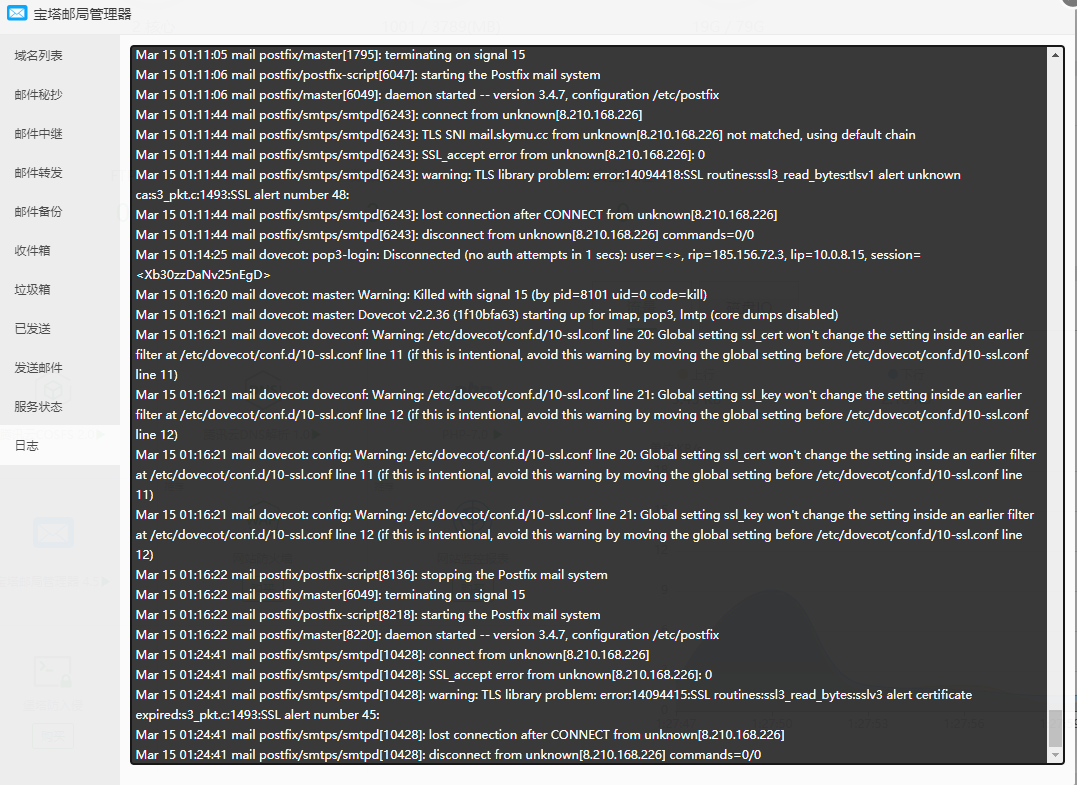

邮局服务器终于安装好了。
使用的腾讯云服务器,25端口 465端口 110端口 等邮件端口都已经解封
通过邮局服务器测试,接收和发送邮件均正常
但是配置到其他的网站内,无法使用smtp发送邮件。
具体日志如图:
翻阅论坛其他用户的信息,似乎是因为 SSL证书问题导致无法发送。
证书是使用 宝塔邮局服务器 直接一键申请的。

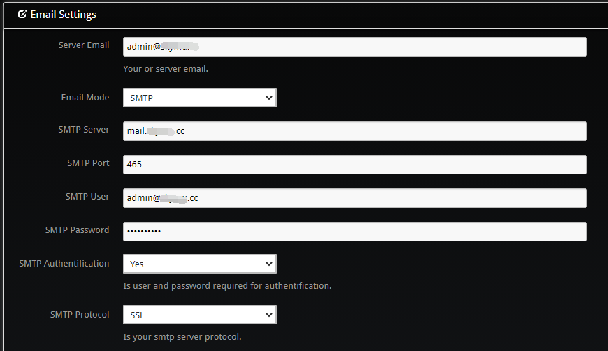

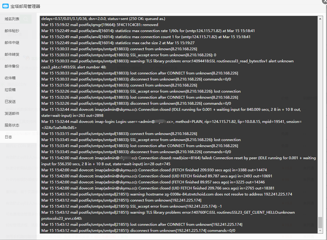

发表于 2022-3-15 15:50:41 | 显示全部楼层
(上图为 网站配置截图)
用foxmail 可以收件和发件
配置到网站就无法发送,日志提示 如下图

如通过foxmail工具连接能正常接收发送邮件,说明邮局插件服务是正常运行了。如果您通过网站的一些第三方扩展实现的邮件发送通过提供的日志查看有提示TLS协议问题,建议根据这块检查是否通过PHP代码那边与邮局插件的内的TLS协议不一致的问题导致无法正常使用
