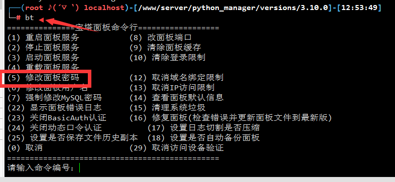

为了安全着想,用户初次安装面板是会显示一次正确的账户与密码,只要登录过一次面板,或者后面每一次登录面板,bt default都会随机生成一个密码,那个密码是不可登录的;
你可以使用root用户登录ssh终端,输入bt两个字母,唤醒管理菜单,选5可以修改一个面板密码,以后用自己修改的密码登录即可

登录SSH终端之后,输入bt字母,然后选5,即可输入新密码
如果不会登录ssh的话,可以参考这个教程登录,可选方法1或方法2中的终端登录形式

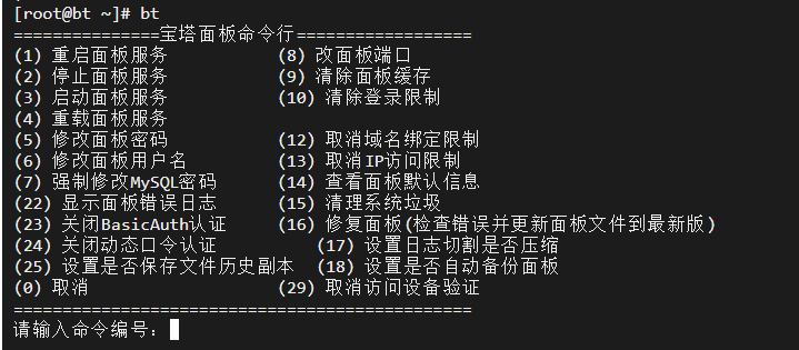

运筹帷幄 发表于 2022-3-24 16:12
选择5时提示 command not found 是啥情况
